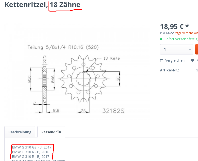

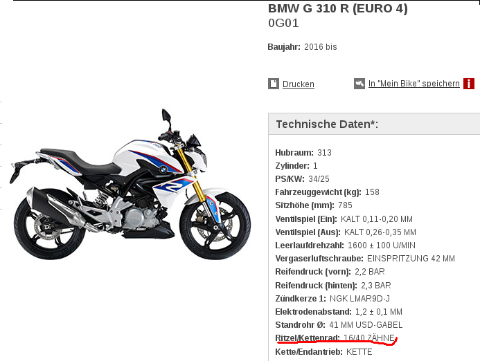

Beitragvon gbslack » Fr 15. Jun 2018, 00:16
Im Auslieferungszustand ist in der G 310 R ein Ritzel mit 16 Zähnen verbaut (https://www.louis.de/rund-ums-motorrad/bike-datenbank/bmw-g-310-r-euro-4/0g01/3377)
Bei Kamabikeparts.de wird jetzt ein Ritzel mit 18 Zähnen zum Preis von knapp 19€ für die G 310 R angeboten: https://www.kamabikeparts.de/verschleissteile/antrieb/ritzel/neuheiten-verschleissteile/41280/kettenritzel-18-zaehne
Unter "Passend für" wird dann auch die G 310 R aufgeführt.
Da aber das Ritzel auf alle möglichen zulassungsrelevanten Parameter des Fahrzeugs Auswirkungen hat, insbesondere die Höchstgeschwindigkeit, würde ich annehmen, dass man ohne Zulassung des Umbaus wohl Ärger bekommen kann, schlimmstenfalls den Verlust der ABE und damit auch des Versicherungsschutzes. Es wäre also ratsam, vorher mit der Werkstatt und/oder dem TÜV darüber zu reden, ob und mit welchem Papierkrieg die Umrüstung möglich ist und was soetwas voraussichtlich kosten würde.
Rein rechnerisch ergibt sich übrigens bei der Umstellung von 16 auf 18 Zähne eine Maximalgeschwindigkeit von etwas über 160 km/h. Womit die Annahme, die TVS Apache RR hätte lediglich ein anderes Ritzel, neue Nahrung erhält (da deren Höchstgeschwindigkeit mit 160 km/h bei gleichem Motor angegeben wird - 145/16 * 18 = 163). Könnte es also sein, dass es sich hier um das Ritzel der TVS Apache RR handelt?

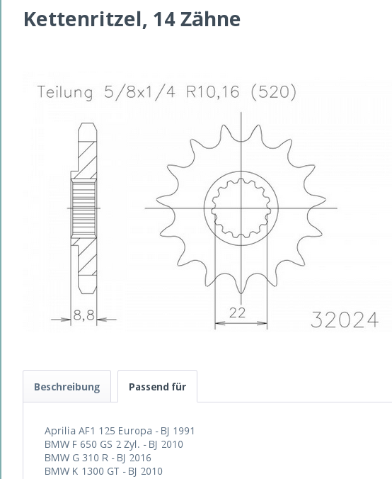

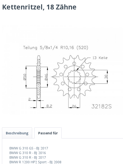

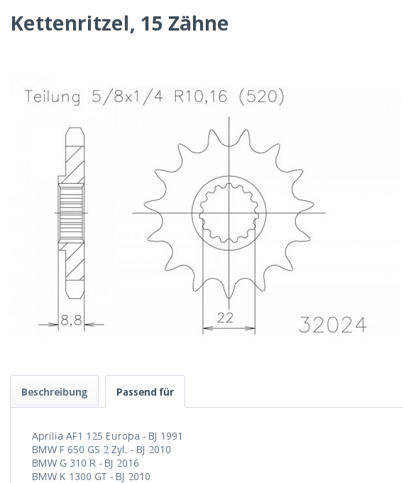

Ritzel mit 18 Zähnen - wirklich für G 310 R?
Beitragvon gbslack » Sa 16. Jun 2018, 05:20
Bei kamabikeparts findet man 3 Ritzel, die angeblich für die G 310 R geeignet sind (14, 15 und 18 Zähne. Während die 14- und 15- Zähne Varianten von den Abmessungen der Achsaufnahme und der Ritzelstärke gleich sind, weicht das 18-Zähne Rad, welches auch Sportritzel bezeichnet ist, stark davon ab.
Statt 22 mm Innenmaß der Antriebswelle hat das 18-Zahnrad 26 mm und die Ritzelstärke beträgt 8,2 mm statt 8,8 mm. Hier scheint also etwas nicht zu stimmen. Möglicherweise ist die G 310 R versehentlich in die Liste für das eine oder andere Ritzel geraten?
Da in der Liste für 14 und 15 nur die R aufgeführt ist, in der Liste für 18 aber alle 310er, könnte man vermuten, dass die 14 und 15 hier nicht hineingehören, insbesondere, da die 310 ja normalerweise ein 16 Zähne Ritzel hat - das wäre also, neben der Zulassungsgeschichte zunächst zu klären.
Zuletzt geändert von gbslack am Mi 27. Jun 2018, 03:16, insgesamt 1-mal geändert.

Aufgrund des neuen A1 Führerscheines meiner Tochter fahren wir nun gemeinsam durch die Gegend. Leider sind wir am Niederrhein mit längeren Strecken über Landstraßen gestraft. Sehr oft fahren wir dann im Bereich von 100 Km/h. Ich zumindest fühle mich mit der kleinen 310er nicht sehr wohl in diesem Drehzahlbereich und würde mir etwas niedrigere Drehzahlen wünschen. Aus diesem Grund habe ich das hier im Thread beschriebene Ritzel bestellt und musste leider feststellen, dass an diesem Ritzel nichts passt.
Unsere kleine 310er würde ein Ritzel mit 520er Zahnung bei 18 Zähnen aussen und 20 Zähnen innen (Feinverzahnung) benötigen. Dieses Ritzel ist im Handel noch nirgends zu finden.
Kurzum habe ich eine Firma angerufen, die Sonderanfertigen herstellt. Tatsächlich könnte man ein Ritzel herstellen lassen. Das Ritzel selbst würde 35 Euro kosten, das Einrichten der Maschine, Versandkosten usw. kosten noch einmal rund 150 Euro.
Also viel zu teuer. Als alternative bot mir dann an, das hinterer Kettenrad entsprechend um 4 Zähne kleiner anzufertigen. Die Kosten hierfür wäre in Summe 55 Euro. Super dachte ich. Das klingt doch machbar :-)
Er bat mich noch zu prüfen ob das im Radius nun etwa 10mm kleiner Kettenrad zum Schleifen der Kette auf der Schwinge führen würde. Kein Problem dachte ich. Verkleidungen abgebaut und mit einer Schnurr den Verlauf der Kette simuliert.
Denkste....... Nix zu machen.... Es scheint als hätte die das Mopped passend drum rum gebaut. Die Kette würde mit dem neuen kleinerem Kettenrad erst die Schleifleiste und anschließend das Metall der Schwinge abschleifen.
Bleibt nur das Sau teure Ritzel oder alles so lassen wie es ist.
