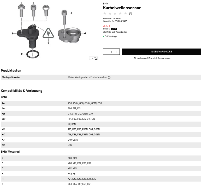

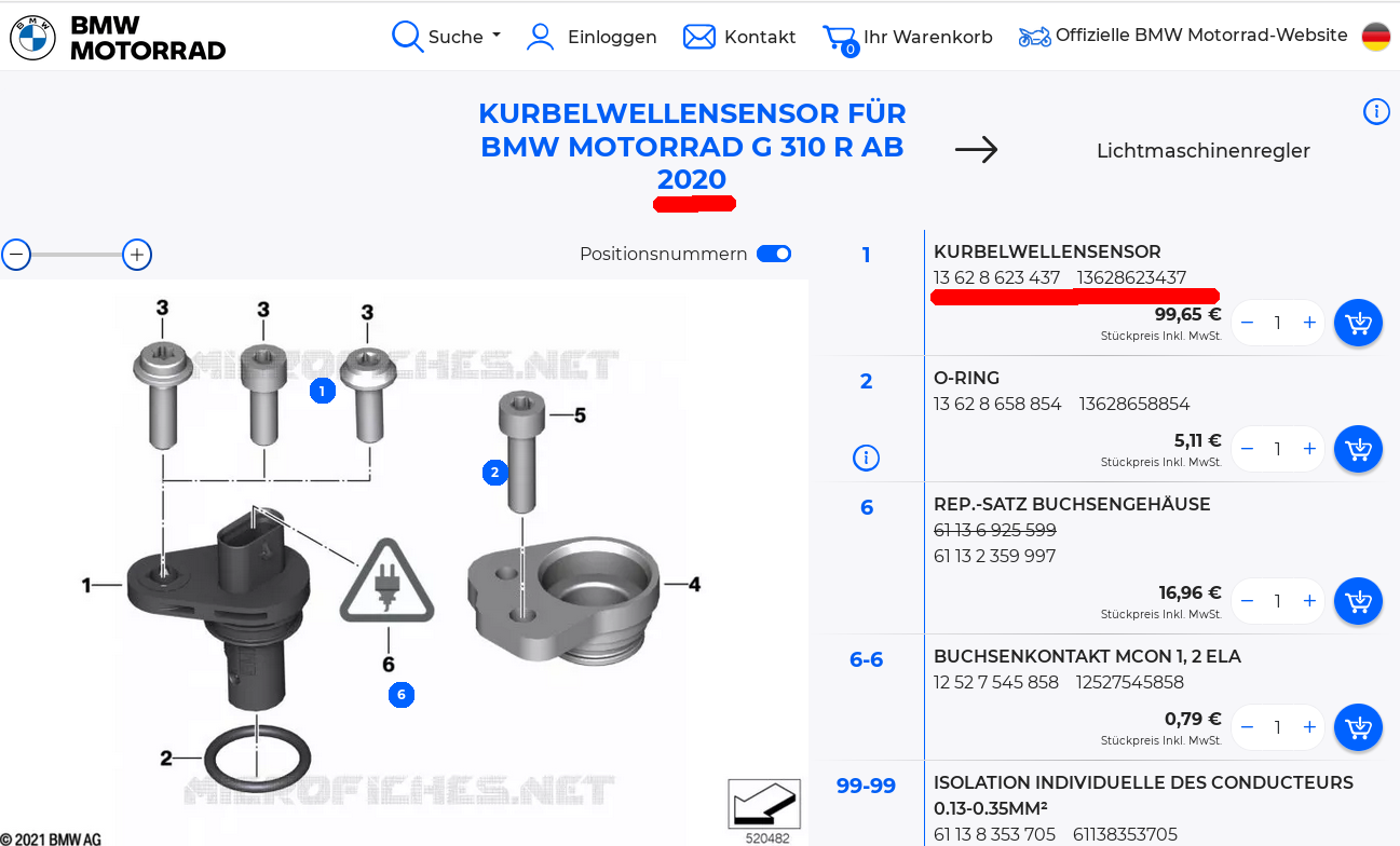

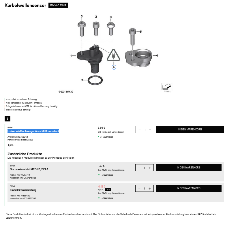

Kürzlich, auf einer Motorradtour durch Schweden blieb uns eine BMW G310 R (Baujahr 2016) mit einem Fehler im Kurbelwellensensor (crankshaft position sensor) nahe Malmö liegen. Symptome: unvermitteltes Absterben des Motors, Leistungsverlust, Motorfehleranzeige im Display. Einen Tag später bewerkstelligten wir mit Hilfe von http://www.bikesupport.se (die kompetenten und hilfsbereiten Mitarbeiter dort, können wir unbedingt weiterempfehlen) den Transport in die BMW Werkstatt JE68 ( Teknikvägen 6, 246 43 Löddeköpinge). Dort wurde der Fehler bestätigt und vorgeschlagen, den Sensor zu ersetzen. Leider war es der Werkstatt bis jetzt nicht möglich, die korrekte Teilenummer des Sensors zu ermitteln. Im BMW Ersatzteilkatalog ist lediglich eine Teilenummer für das Fahrzeug nach der Modellpflege 2020 gelistet. Für die Modelljahre 2016-2020 ist zwar eine Abbildung im Teilekatolog vorhanden, jedoch fehlt die Teilenummer. Die Werkstatt hat inzwischen bei BMW angefragt, aber bis jetzt gab es kein Antwort, so dass wir die Abholung des Fahrzeugs immer wieder verschieben mussten. Eine Anfrage bei einem BWM Händler in Deutschland bestätigte diesen Sachstand (Teilenummer für Kurbelwellensensor erst ab Modelljahr 2020 gelistet).
Die Werkstatt in Schweden hat dann den Sensor bereits ausgebaut, konnte aber auch darauf keine Teilenummer finden. Das sieht alles nach einem Fehler im Teilekatalog aus und nun warten wir bereits die zweite Woche auf die Reparatur um das Fahrzeug zurückholen zu können.

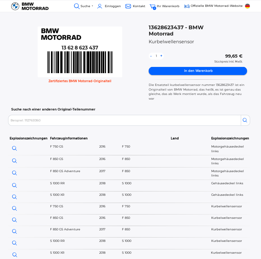

Es gibt die Vermutung, dass es sich lediglich um einen Fehler im Katalog handelt (immerhin fehlt die Teilenummer). Einiges deutet darauf hin, dass der mindestens seit 2016 weithin von BWM in diversen Fahrzeugen verbaute Sensor (Teilenummer 13628623437), der für das Modelljahr ab 2020 angegeben ist, auch für die Modelle vor 2020 verbaut wurde. Allerdings will die Werkstatt verständlicherweise, auch nicht ersatzweise, diesen Sensor ohne Bestätigung von BMW dort einbauen.
Abb. Im Katalog für die Fahrzeuge 2016-2020 - keine Teilenummer für den Sensor
Abb. Katalog für die Fahrzeuge ab 2020 - Teilenummer vorhanden
Abb. In vielen Motorradmodellen seit 2016 verbaut

Den separaten Kurbelwellensensor gibt es erst mit der EURO 5 Version. Davor ist der Sensor fest in die Lichtmaschine eingebaut. D.h. in diesem Fall muss ein Teil der Lichtmaschine ersetzt werden. Dies hat dann bei uns das Problem behoben. Offenbar ist aber die Reparaturanleitung bzw. der Ersatzteilkatalog an dieser Stelle nicht aussagekräftig genug. Weitere Details folgen.
