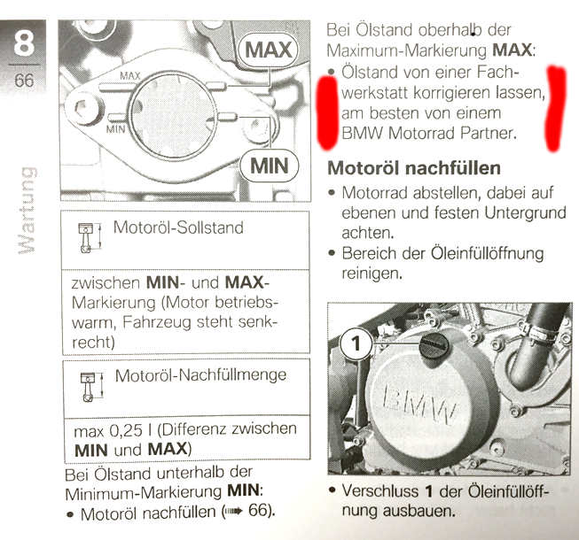

Das mit dem Schauglas ist etwas verwirrend. Es gibt zwei Varianten bei denen die Markierungen ( nicht aber die Bezeichnungen) um 180* gedreht sind, so dass sich drastisch unterschiedlich hohe Min- und Maxölstände ergeben.
In dem einen Fall wäre der Minstand gerade Max und im anderen wäre Max gerade mal Min, so dass es auch keinen mittleren Ölstand gibt, mit dem man auf der sicheren Seite wäre, weil es keinen für beide Varianten passend mit etwas Reserve gibt (schon die Ausdehnung würde einen regelmäßig zu hohe oder zu niedrige Ölstände bescheren, je nachdem was richtig ist.
Es gibt auch zwei Varianten der Betriebsanleitung. Somit ist die Verwirrung komplett.
Die folgende Abbildung ist aus der 2016er Anleitung:
Während in der 2017er Anleitung die folgende Abbildung gezeigt wird:
Man könnte jetzt annehmen, die spätere der beiden BA wird das korrekte Schauglas zeigen, aber sicher kann man sich bei diesem Motorrad da nicht mehr sein.
Kann jemand mal ein Foto einer tatsächlich als korrekt verifizierten Einbaulage posten?

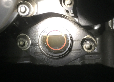

Das ist der Ölstand bei meiner R nach 6000 km.
Mein Schauglas entspricht der Anleitung 17, der Ölstand ist aber der Max Stand der 16er Variante.
Habe das auch schon in der Werkstatt gezeigt. Dort sagte man mir, es sei alles in Ordnung und man müsse nichts unternehmen.
Schaltbarkeit ist übrigens super, besonders in letzter Zeit, seit ich die 6000 voll gemacht habe. Mit diesem Ölstand.

Der im Bild gezeigte Ölstand ist bei mir immer noch jener, welchen die Werkstatt nach der 1000er Inspektion Mitte April 2018 hinterlassen hat. Selbst habe ich auch noch nie etwas nachgefüllt. Und der Ölstand entspricht ja auch tatsächlich einer der beiden Schauglasvarianten, nämlich jener, die in meiner gedruckten Anleitung gezeigt ist (höhere Markierung, s.u.) die ich bei der Fahrzeugübergabe im März 2018 erhalten habe. Nur stimmt diese Schauglasvariante nicht mit der am Fahrzeug (niedrige Markierung, s.o.) überein, weswegen ich bislang angenommen hatte "OK, das Schauglas wird beim nächsten Werkstatttermin (oder Rückruf : ) gewechselt", so dass es dann auch mit der Anleitung übereinstimmt.
Während der Gewährleistung mache ich da auch eigenmächtig keine Änderungen und frage im Zweifel die Werkstatt, die mir dann auch vor kurzem bestätigt hat, der Ölstand sei so in Ordnung.
In der BA steht auch, dass nur im Falle von zu wenig Öl der Kunde selbst nachfüllen soll. Bei zu hohem Ölstand, z.B. weil versehentlich zu viel reingekippt wurde —> die Werkstatt kontaktieren.
Hatte bis jetzt einfach der Werkstatt vertraut (erst die Diskussion hier hat mich verunsichert). Scheint ja auch alles, bis auf möglicherweise das Schauglas, in Ordnung zu sein. Ob das langfristig schadet, wenn der Ölstand doch falsch sein sollte, weil das Schauglas bereits vor der Fahrzeugübergabe gewechselt wurde, weiß man natürlich nicht. Über die Hintergründe, wie es zu dieser Schauglasverwirrung kommen konnte, erfährt man ja nichts - oder weiß hier jemand etwas?
Daher meine anfängliche Frage, ob hier jemand den Schauglaswechsel tatsächlich hat durchführen lassen hat und was dabei der Vorher-/Nachherzustand war (am besten mal ein Foto). Zwei im Internet kursierende Varianten der Betriebsanleitung mit zwei Jahreszahlen sind bei dem für diese Maschine inzwischen typischen Durcheinander keine sicheren Informationen mehr.
Ist ja auch denkbar, dass 2017 einfach jemand die Anleitung an den damals noch falsch verbauten Istzustand angepasst hat, bis jemand gemerkt hat, dass das Schauglas gewechselt werden muss. Wäre zwar nicht sehr professionell, aber das waren Schrauben mit falschem Reibwert auch nicht...

An meiner R ist das 2017 er Schauglas, also Ölmax in der Mitte. Das Öl ist aber bis zum oberen Teil der roten Markierung. So wurde es von der Werkstatt mit der ersten Inspektion eingefüllt.
Auch mir sagte meine Wekstatt, das Schauglas mit Markierung sei das Richtige.
Das die Maschine jetzt überschüssiges Öl rausdrückt habe ich noch nicht bemerkt. Jetziger KM Stand ist 4470 Km. Schaltung alles bestens.
Ich denke eher, der rote Kreis gibt die MAX und die MIN Markierung vor.
