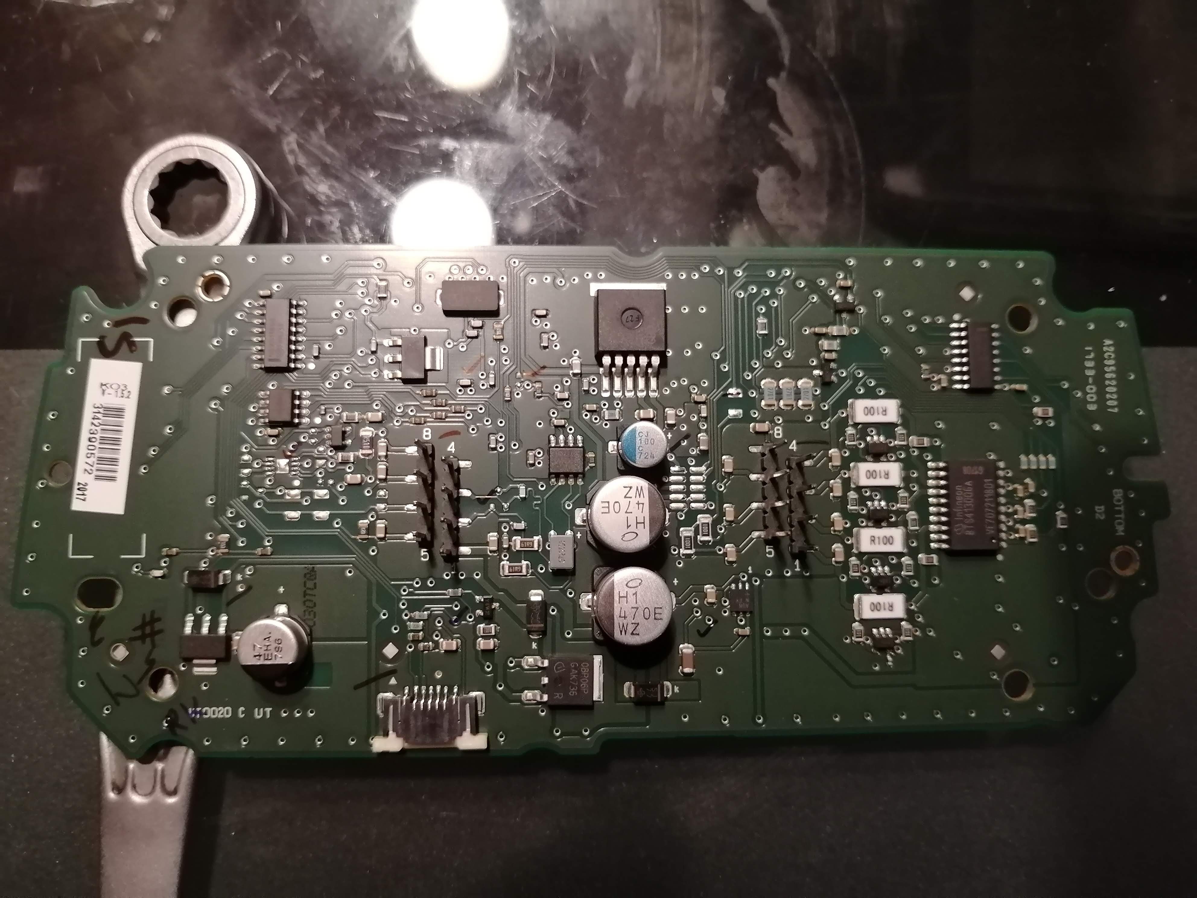

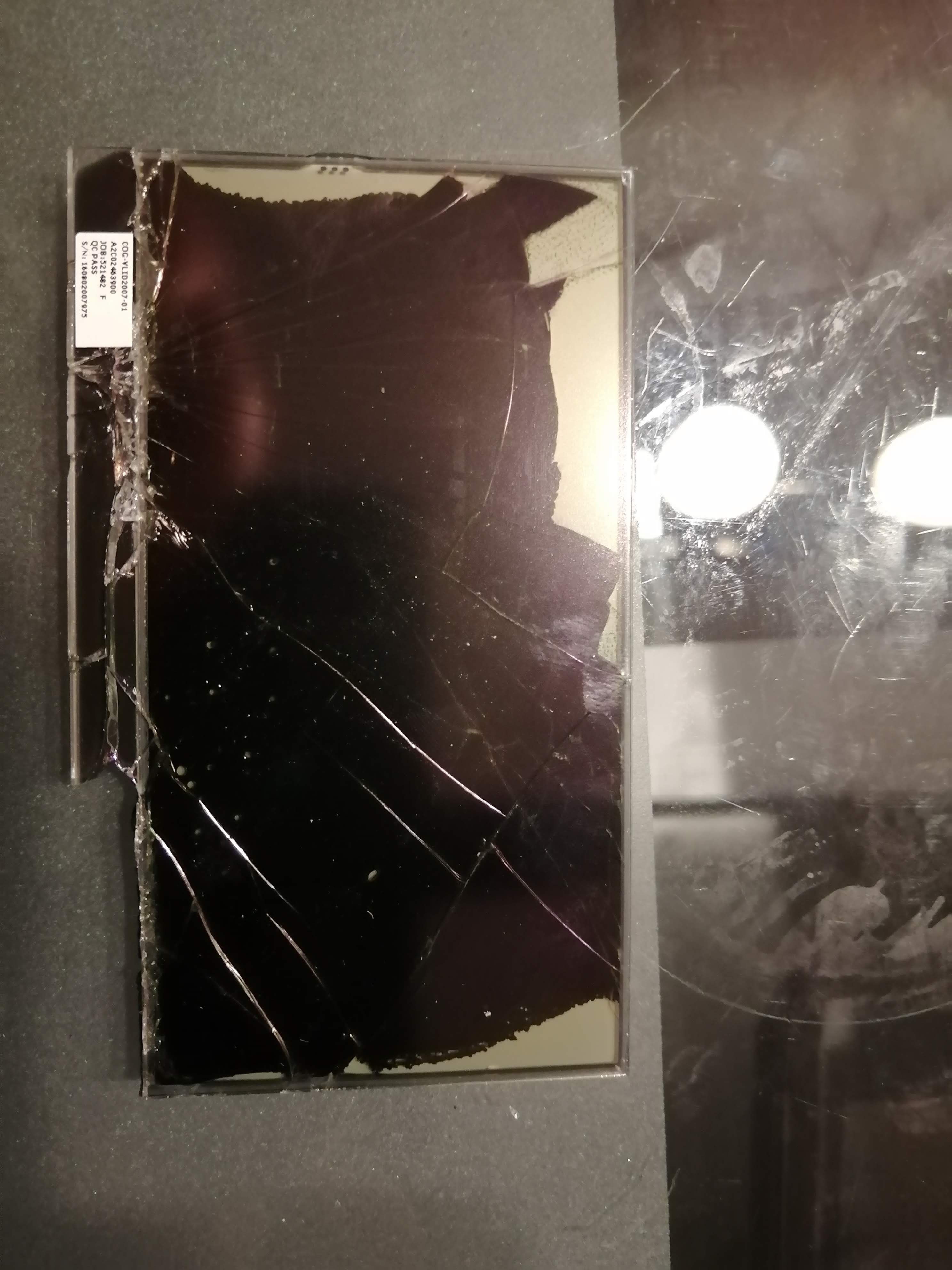

Hallo zusammen, heute kam meine neue, gebrauchte Instrumentenkombination. Erster Schritt: Ich habe sie direkt ans Fahrzeug angeschlossen und alles wurde perfekt angezeigt. Geschwindigkeit und km Stand allerdings in Meilen. Zweiter Schritt: ich habe das defekte Display gegen das intakte getauscht. Dritter Schritt: ich habe die umgebaute Instrumentenkombination ans Fahrzeug angeschlossen und wieder wurde mir alles perfekt angezeigt, diesmal aber mit dem originalen Fahrzeug km Stand. Die Instrumentenkombination lässt sich sehr einfach öffnen und umbauen. Das Flachbandkabel vom Display ist lediglich in die Platine eingesteckt, zu sehen auf Bild 2, unten links.
Defektes Display
Original Platine
