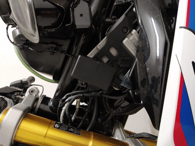

Vielleicht kann ja mal jemand der entweder diese Anleitung zu Gesicht bekommen hat oder jemand der seine Griffheizung vom Freundlichen einbauen lassen hat, die vorgesehene Position des Steuergerätes "leaken" ...

Hallo Zusammen,
ich habe heute ebenfalls die Heizgriffe montiert. Das Relais. Hab ich links unter der Tankverkleidung eingeklipst... Siehe Bild!

Danke für das Foto Alb-Rider !
