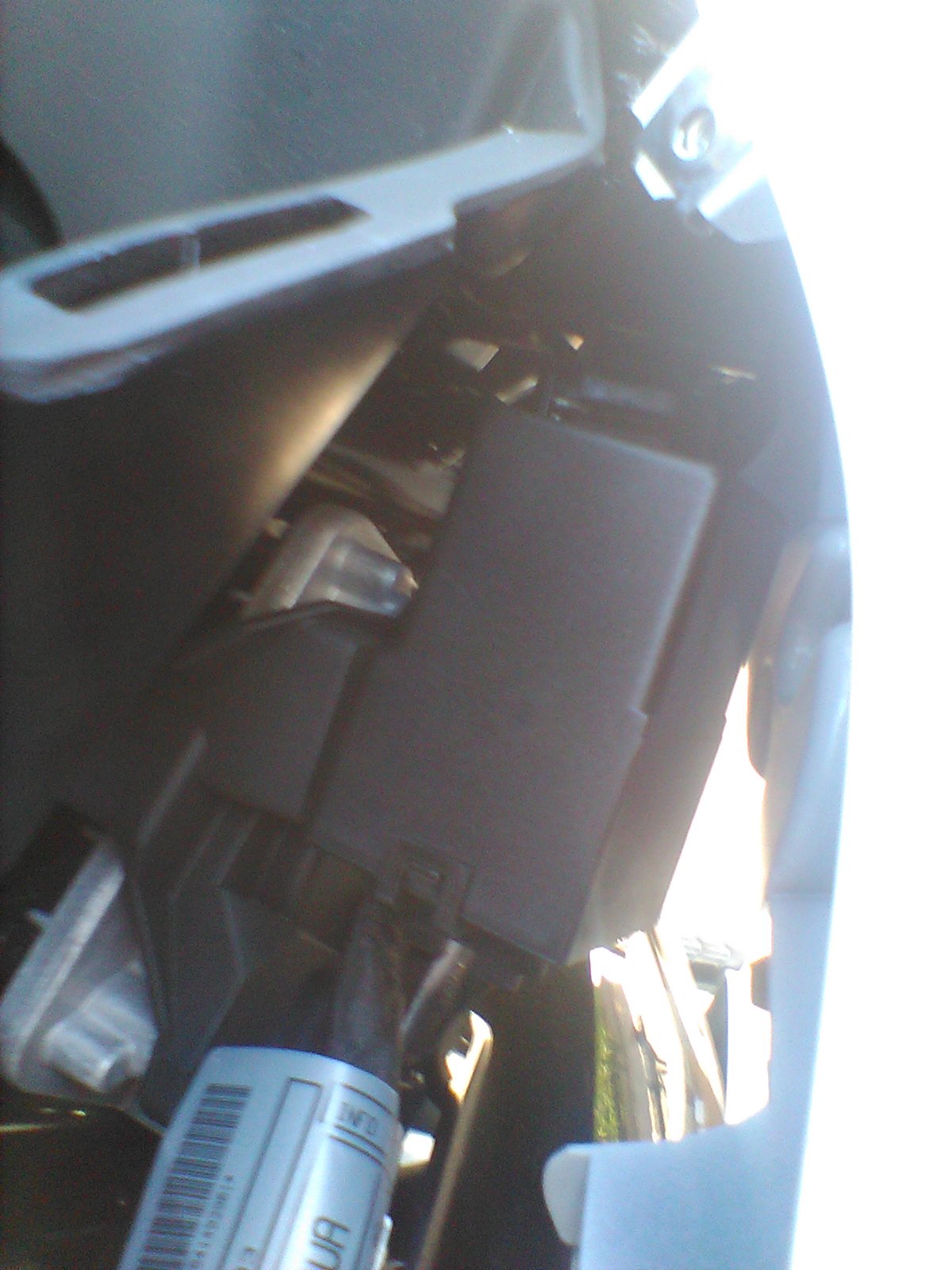

Das Relais habe ich hinter der linken Tankverkleidung in die vorgesehene Halteplatte eingerastet. Siehe Foto 2.

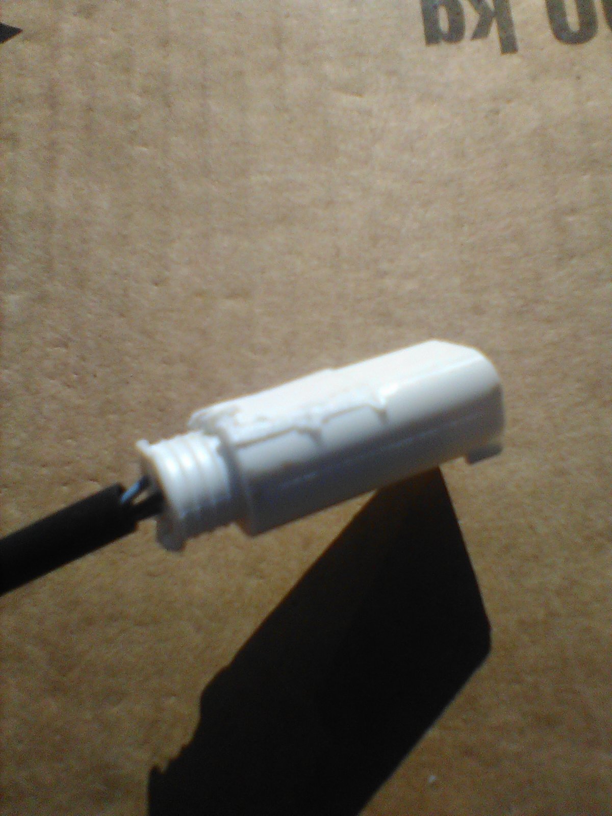

Vom Stecker (Schalter) habe ich den Befestigungseinschub abgeschliffen. Siehe Foto 1.
Nun past er durch die Öffnung der Halteplatte.
Alles im oberen Bereich hinter dem Scheinwerfer verbunden. Fertig.
