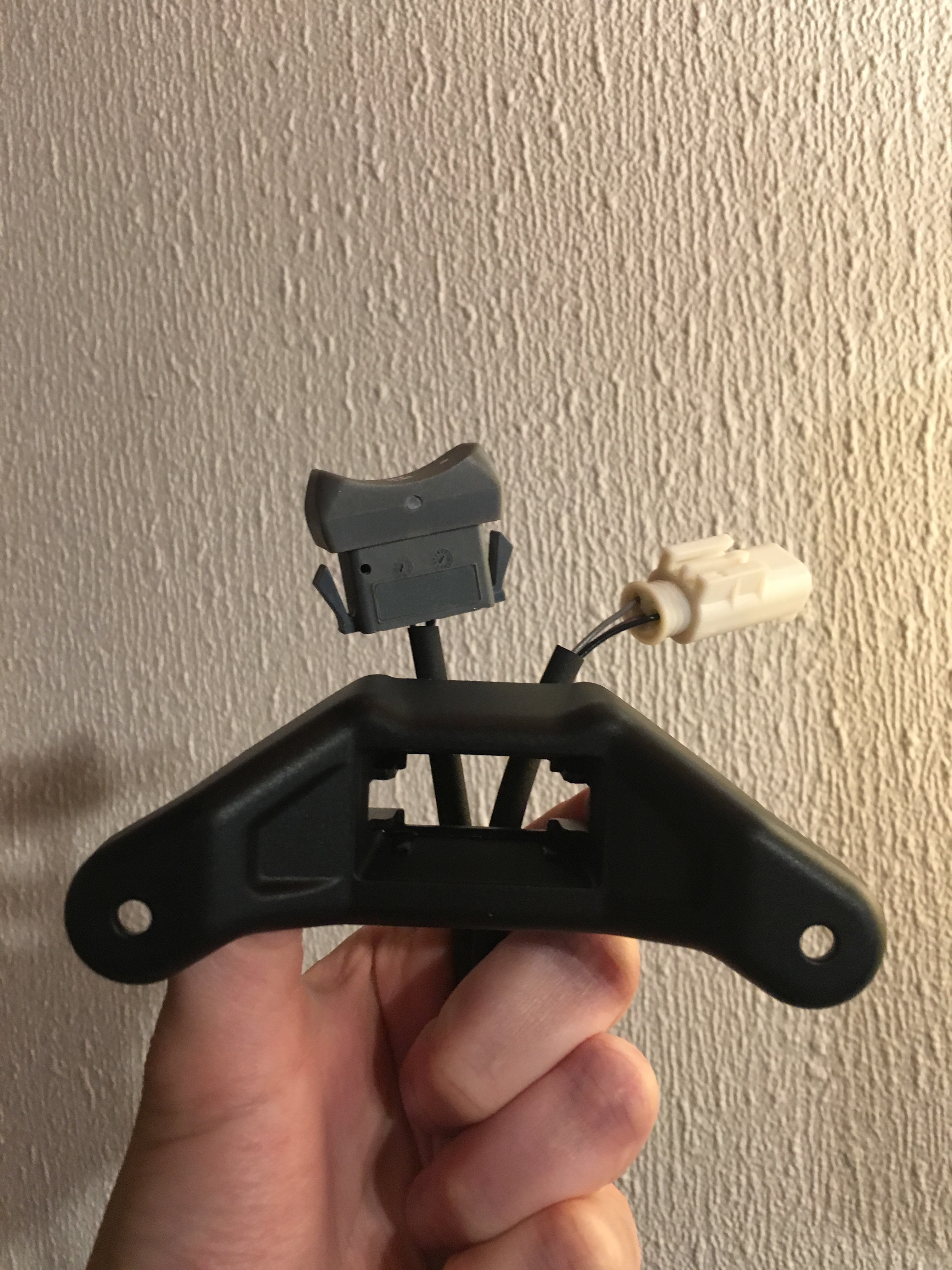

    Sach mal....haben sie bei dir auch den Schalter und Stecker schon am Kabel drangemacht, bevor sie dieses durch die Öffnung für den Schalter gezogen haben....? :roll:
    Jetzt darf ich die Kabel erst mal durchzwicken und danach wieder zusammenlöten.... :evil:
    (An den Stecker wage mich ich erst garnicht, meiner Erfahrung nach sind diese so konstruiert, dass man sie mit 100%iger Wahrscheinlichkeit zerstört wenn man kein Spezialwerkzeug hat :lol:
    Re: Heizgriffe
    Beitragvon Jacob » Mi 13. Mär 2019, 12:54
    Dann hast du sie ja doch vor mir bekommen ....frechheit :lol:
    Ja leider schon .... das gleich Problem fiel mir auch gerade auf .... erst dachte ich vlt den schalter oben aufmachen aber das passt auch nicht ...
    Ich bin über diesen bügel sowieso enttäuscht ... hatte den aus Metall, passen zur brücke der lenker verschraubung, erwartet ...
    Aber zurück zum problem...
    Durchzwicken und wieder zsm. löten kann doch nicht die Lösung sein ?
    Wir reden hier immerhin von einem Originalteil ...

    Was die Stecker angeht muss ich dir leider recht geben ... die kriegt man nicht mal heil auseinander ...

    puuuhh also ich hab es für heute erst mal aufgegeben :lol:
    Hab mal die Tankverkleidung und Seitenverkleidung links und rechts runter und auch die Lampenmaske........KEINE Ahnung wo der Kasten hin soll und auch KEINE Ahnung welche der anderen 3 Stecken (neben den 2 für die Griffe) nun WO rein müssen..... :roll:
    Ich hab bisher nur nen freien Stecker in der Lampenmaske vorne gefunden, und der Kasten könnte links neben dem Tank (wo gegenüber die Airbox den Platz einnimmt) platz haben...aber wie befestigen?
    Ich hoffe nur nicht, dass der Tank auch noch runter muss um die Dinger korrekt zu verbauen argh
    Ist da zufällig schon jemand weiter und weiss mehr dazu wie die Verkabelung geht?
    Re: Heizgriffe
    Beitragvon Jacob » Mi 13. Mär 2019, 23:49
    Also der Abbildung zufolge gehen 4 Steckverbindungen zur box
    (Der fünfte ist wohl überflüssig ?)
    - Lenker Links
    - Lenker Rechts
    - Schalter
    - Hauptkabelbaum (Motorrad)
    Durch die unterschiedlichen Stecker ist falsch verbinden unmöglich...
    (rechts links ist ja egal)
    Anhand der länge der Kabel die von den griffen kommen
    kann man die Postposition der box grob eingrenzen ...
    muss mir das mal am Motorrad anschauen ...
    An der box sind übrigens schienen zum einklippen irgendwo ...ich vermute in der frontmaske
