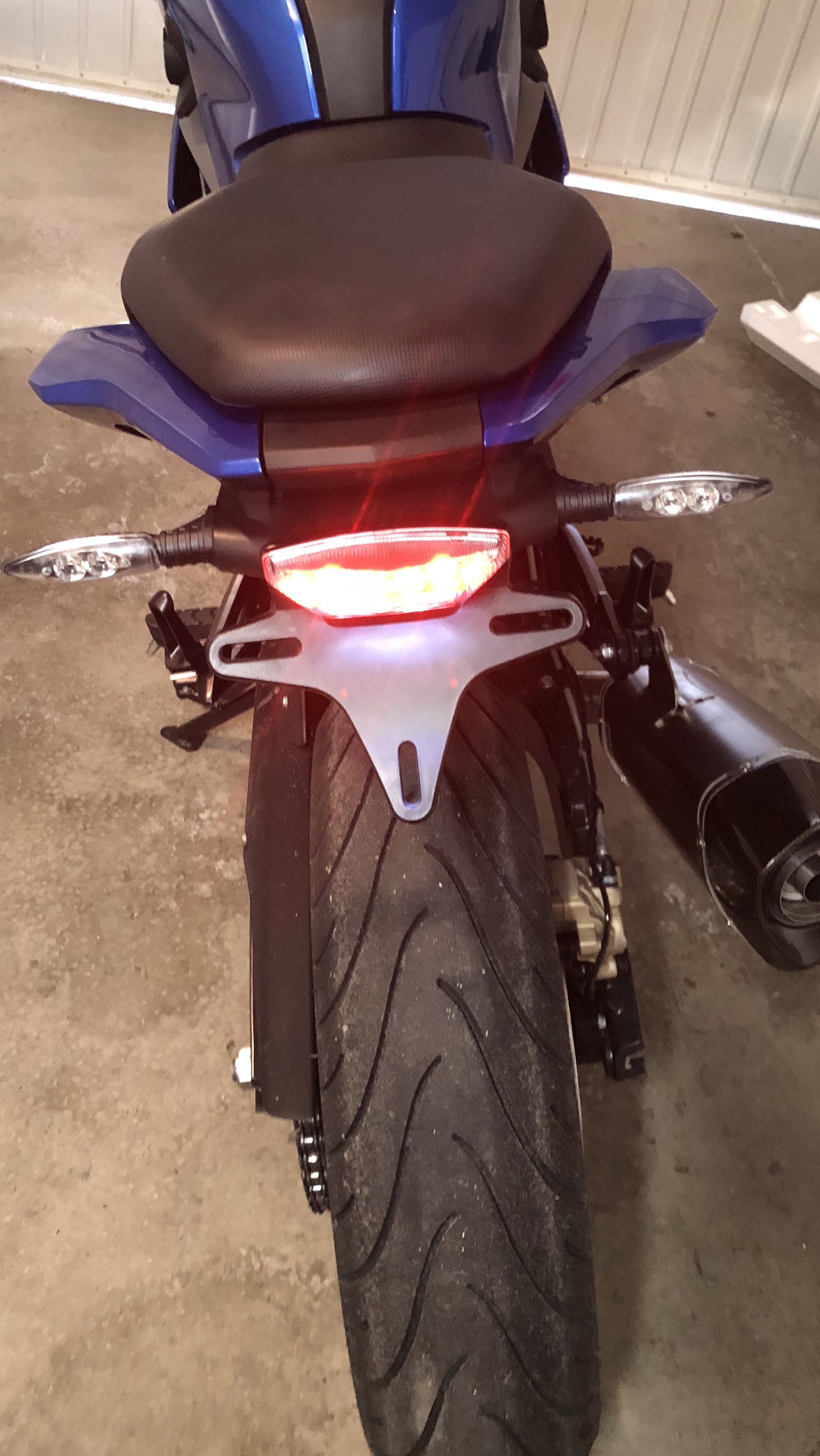

So habe heute den Kennzeichenhalter bekommen. Habe heute erstmal das Originale Rücklicht verbaut. Gefiel mir Optisch viel besser. Elektrik muss deshalb auch nicht geändert werden. Verbauen am Moped werde ich es erst am Wochenende. Fotos folgen

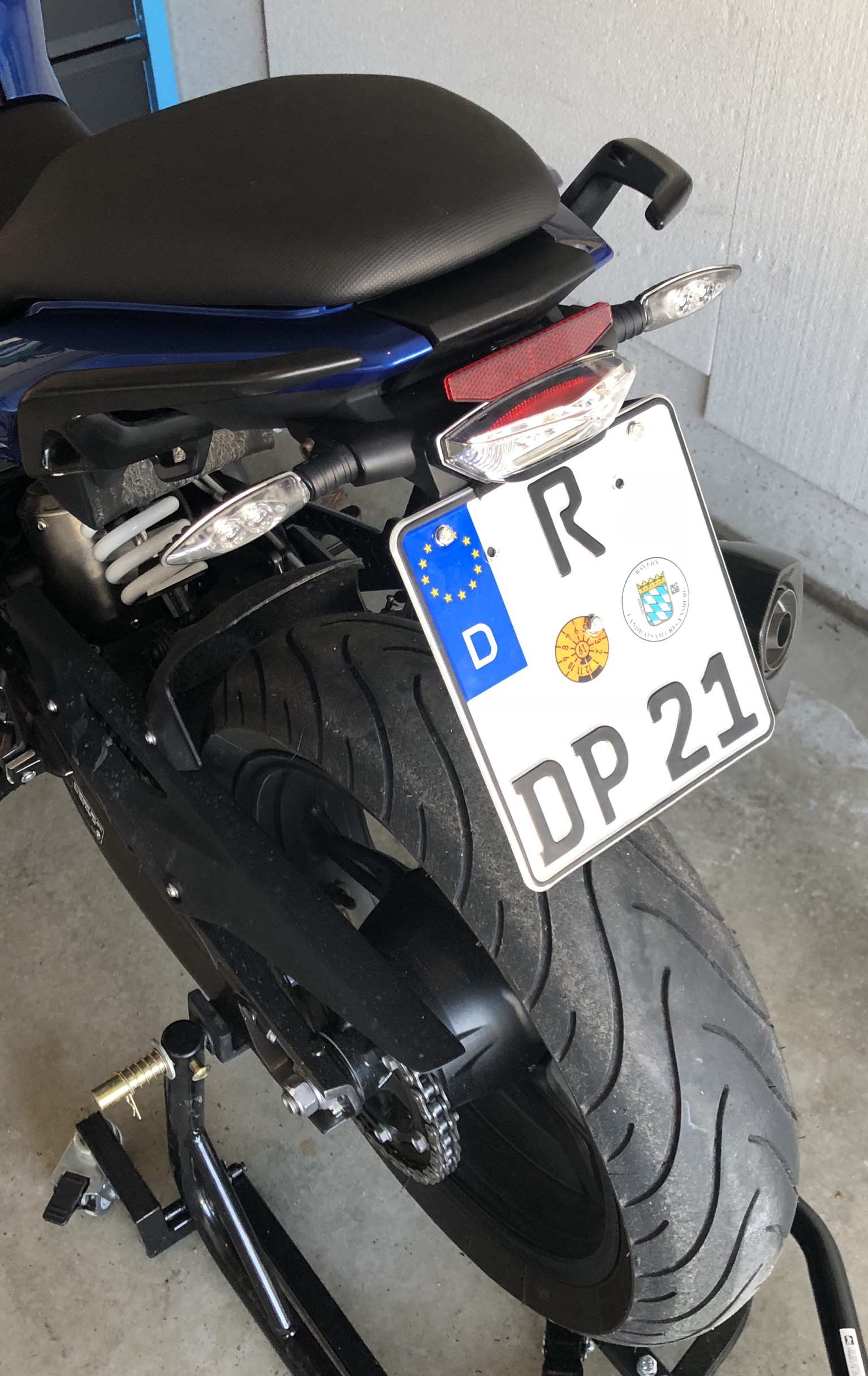

Habe es doch heute erledigt. Kennzeichenhalter ,Spiegel und Hebel rechts, links. Der Winkel von 30 grad wird nicht eingehalten. Sind 42-43 grad. Werde mir noch ein paar Abstsndshülsen drehen für die oberen Kennzeichenschrauben damit es annähernd 30 Grad werden. Der Kennzeichenhalter ist leider aus Kunsstoff und nicht aus 3 mm Edelstahl wie bei Bestellung in den Verkaufs Details stand :x

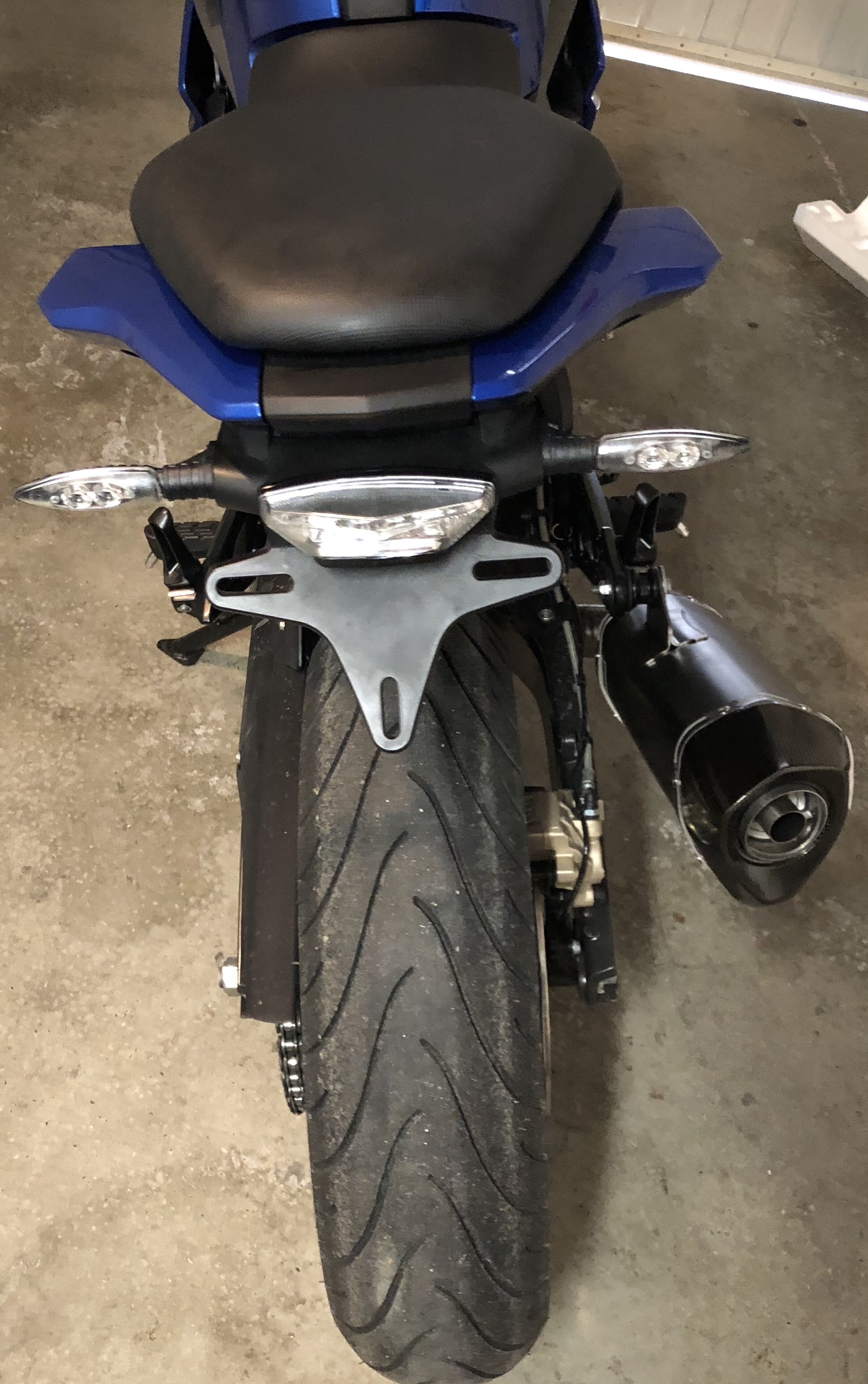

Endergebniss

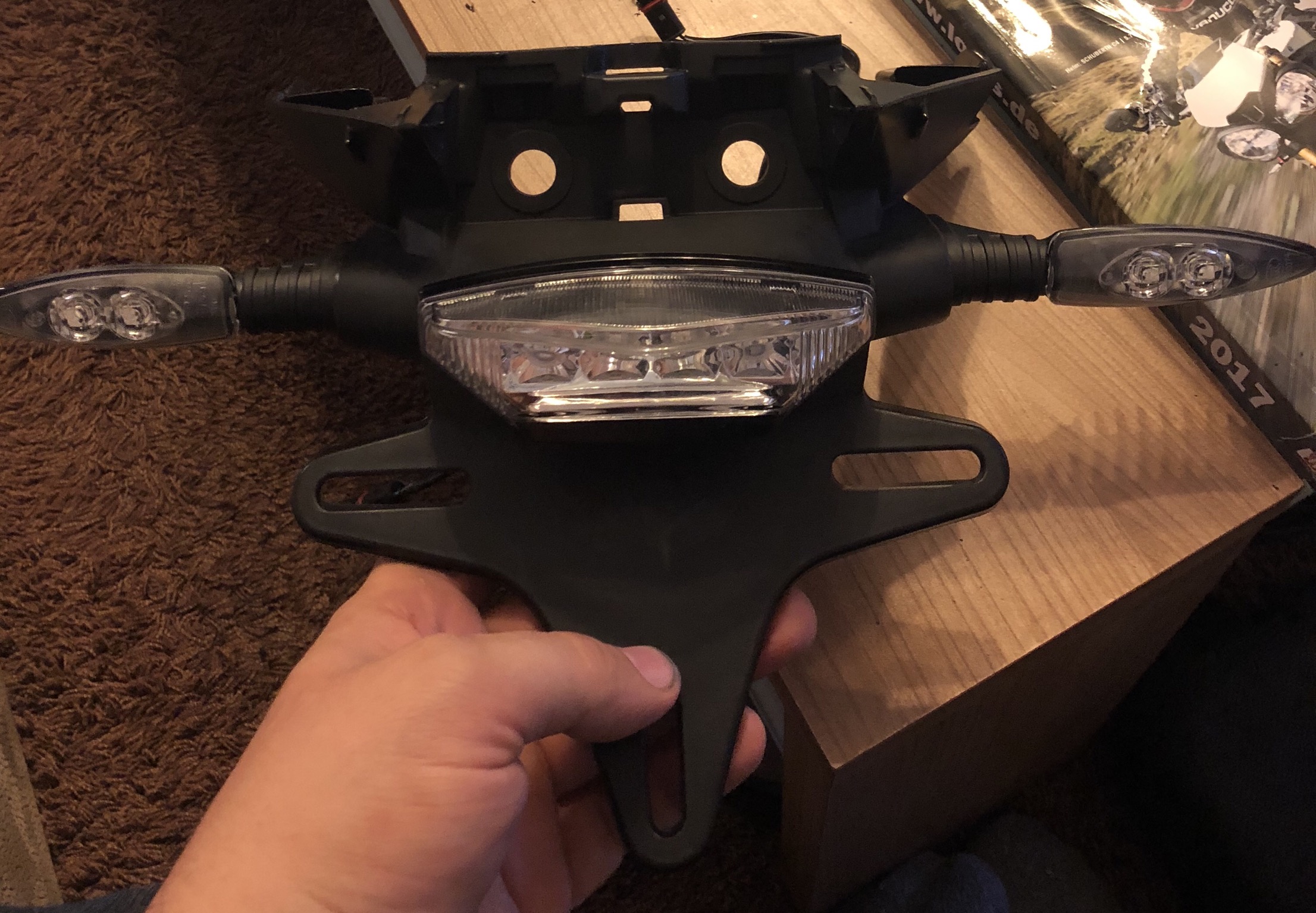

Ich habe gestern auch den R&G Kennzeichenhalter verbaut, allerdings war das mit nichten so einfach wie dieser thread vermuten lies ....
Ich wollte unbedingt das original rücklicht dran haben, das passt aber nicht.
Ich habe dann in den neuen Kennzeichen halter löcher bohren müssen, was aber auch nicht so einfach ist weil genau wo die löcher hin müssen sind "stege" im Kunststoff zur Stabilisierung ....
Ins Kennzeichen müssen auch neue löcher...
Wenn man das mit gelieferte licht verwendet ist es vermutlich deutlich leichter allerdings passt da der Stecker natürlich nicht

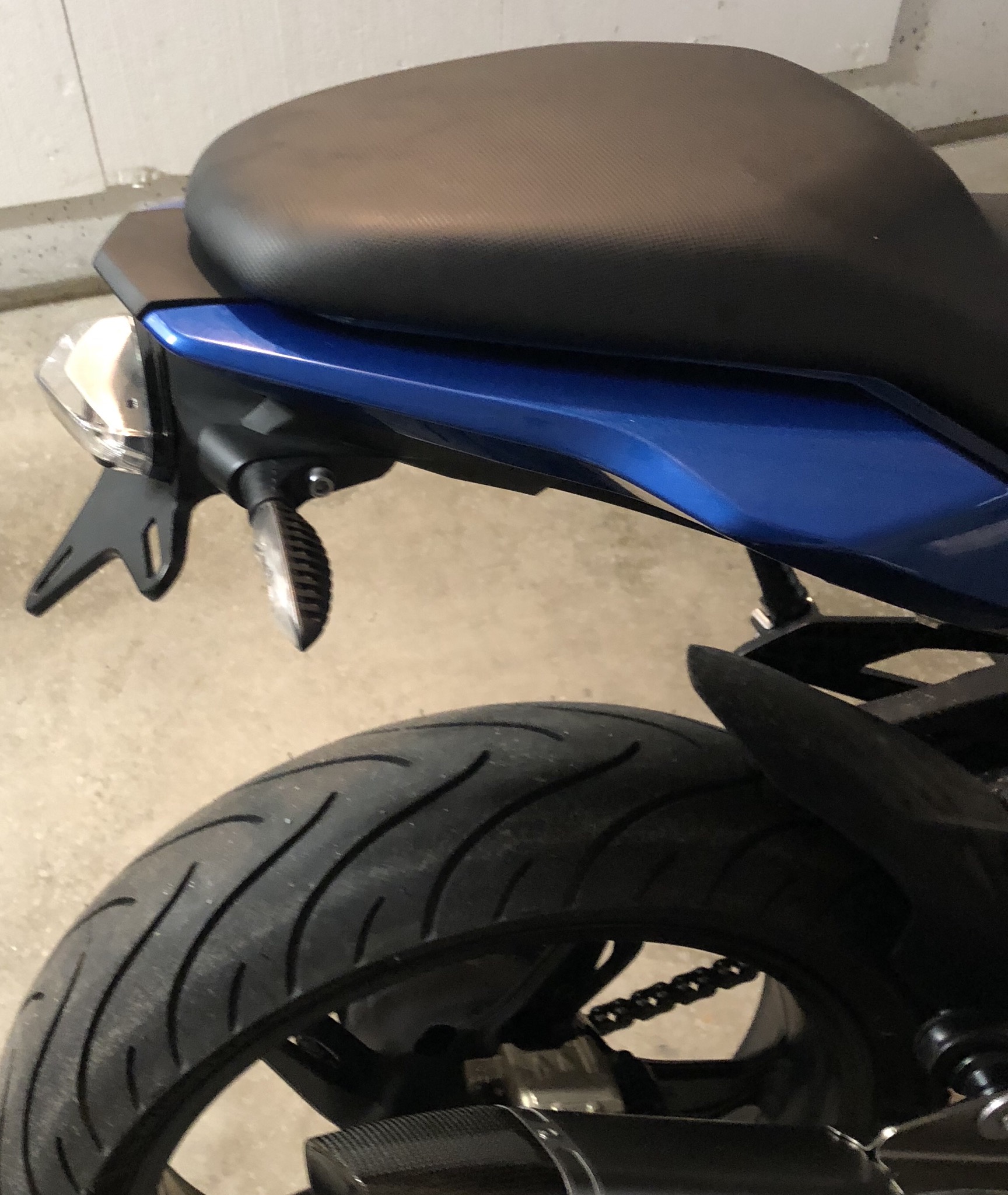

Hat das mit dem korrekten Winkel geklappt? Gibt es zufällig ein Bild davon?

Also das mit dem Winkel vom Kennzeichen hat weder den TÜV noch den Motorradpolizisten interessiert der mich neulich kontrollierte.
