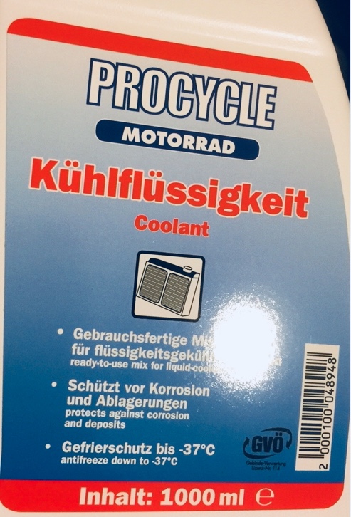

Was benutzt Ihr denn so zum Nachfüllen? Bei Louis hat man mir gesagt, Hauptsache die Farbe stimmt.
Habe dann das blaue von Louis genommen und bislang einmal nach 6000 km nachgefüllt. War aber noch nicht kritisch, sondern ca. in der Mitte zwischen beiden Markierungen.
Habe im warmen Zustand bis zur Max Markierung aufgefüllt, da ich hier gelesen hatte, dass alles was kalt eingefüllt wurde und dann warm über Max steht in kurzer Zeit über den Schlauch wieder rauskommt.
Hatte bislang noch keine Pfütze.
