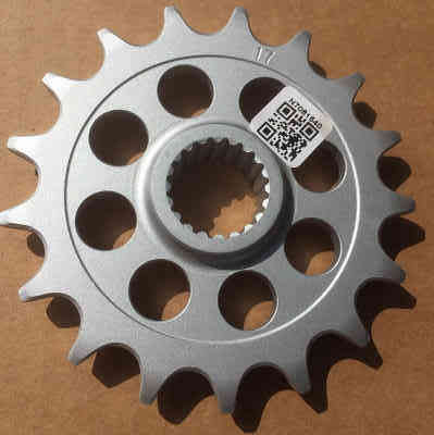

Re: Übersetzung ändern - 17er Ritzel für die G310 im Leebmann Katalog
Beitragvon gbslack » So 2. Sep 2018, 14:16
Das Rätsel um das 17er Ritzel im Leebmannkatalog https://www.leebmann24.de/bmw-ersatzteile/view/btdetail/?series=k03&typ=0g01&og=02&hg=33&bt=33_2091 (Position 03, Zusatzinformation 17)
ist gelöst. Es war noch offen, ob die Zusatzinformation "17" für dieses Ritzel der China-Version der G310 bedeutet, dass es sich um ein Ritzel mit 17 Zähnen (Europa: 16 Zähne) handelt.
Hier ist es und es hat 17 Zähne, wie man leicht nachzählt.
Auch wenn es ein BMW Originalteil für die G310 ist, wäre dennoch vor einem Einbau, z.B. gelegentlich eines ohnehin fälligen Ersatzes wegen Verschleißes (in ferner Zukunft) die ABE Frage beim TÜV zu klären.
