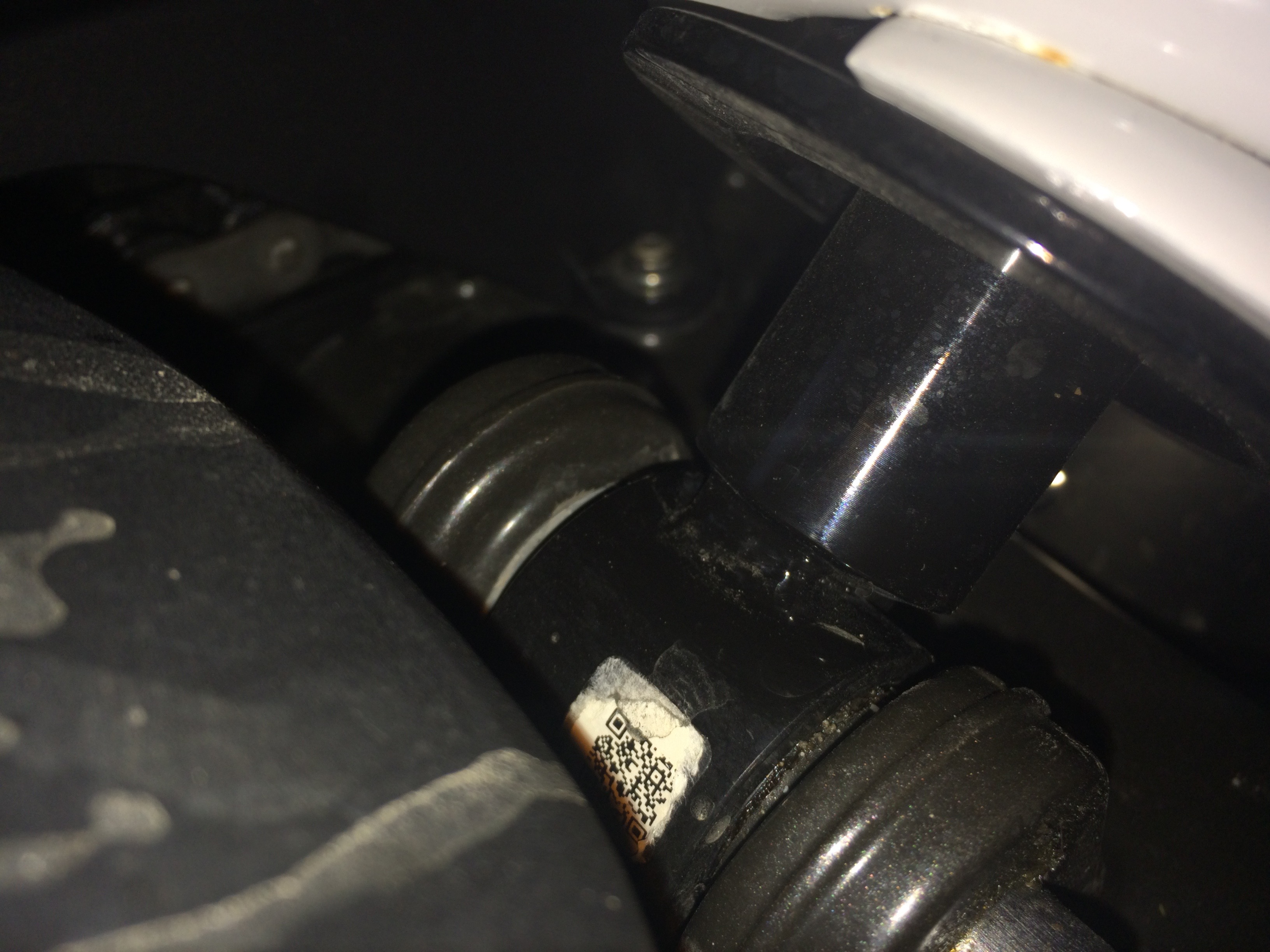

Hallo
Ich habe mir die Schweißnaht an meiner unteren Federbeinaufnahme einmal genauer angesehen.
Die Schweißnaht sieht eher nach einer Heftstelle aus. Ich halte diese Ausführung aus sicherheitstechnischer Sicht für sehr bedenklich.
Mein Händler findet sie ok, BMW hat noch nicht konkret geantwortet.
Was denkt ihr? Wie sehen die Schweißnähte am Federbein bei euch aus?
L.G. Frank

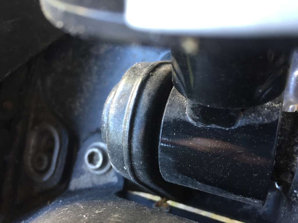

Bei mir sieht es nicht ganz so schlimm aus (soweit man das überhaupt am Foto erkennen kann, sry ging nicht besser), aber es sieht ähnlich unsauber aus... :)

Die Antwort von BMW ist da...
Sehr geehrter Herr xxxxxx,
vielen Dank für Ihre Nachricht vom 27. Oktober 2017.
Ihre Verunsicherung durch die nicht durchgehenden Schweißnähte am Federbeinauge Ihrer G 310 R können wir gut verstehen.
Wir können Sie aber diesbezüglich beruhigen. Die von Ihnen eingesandten Aufnahmen der Schweißstellen am unteren Federbeindom zeigen ein völlig normales Bild dieser Schweißverbindung. Alle im Rahmen der Zulassung erforderlichen Festigkeitsprüfungen wurden mit dieser Verbindung durchgeführt und haben sie ohne Beanstandung durchlaufen. Wir sehen somit auch kein Sicherheitsrisiko an Ihrer G 310 R.
Wir wünschen Ihnen auch weiterhin viel Freude mit Ihrer G 310 R.
Mit freundlichen Grüßen
Bayerische Motoren Werke Aktiengesellschaft
Re: Schweißnaht Federbeinaufnahme
Verfasst: Do 9. Nov 2017, 15:15
von pogibonsi
Ausrücken, Abheften und wenn irgend wann doch was passieren sollte, dann Vorlegen!

Bei mir sieht es so aus. Die Schweißnaht auf der anderen Seite sieht ziemlich genauso aus. Für mich scheint das normal auszusehen, ohne dass ich jetzt der Experte für Schweißnähte bin.
