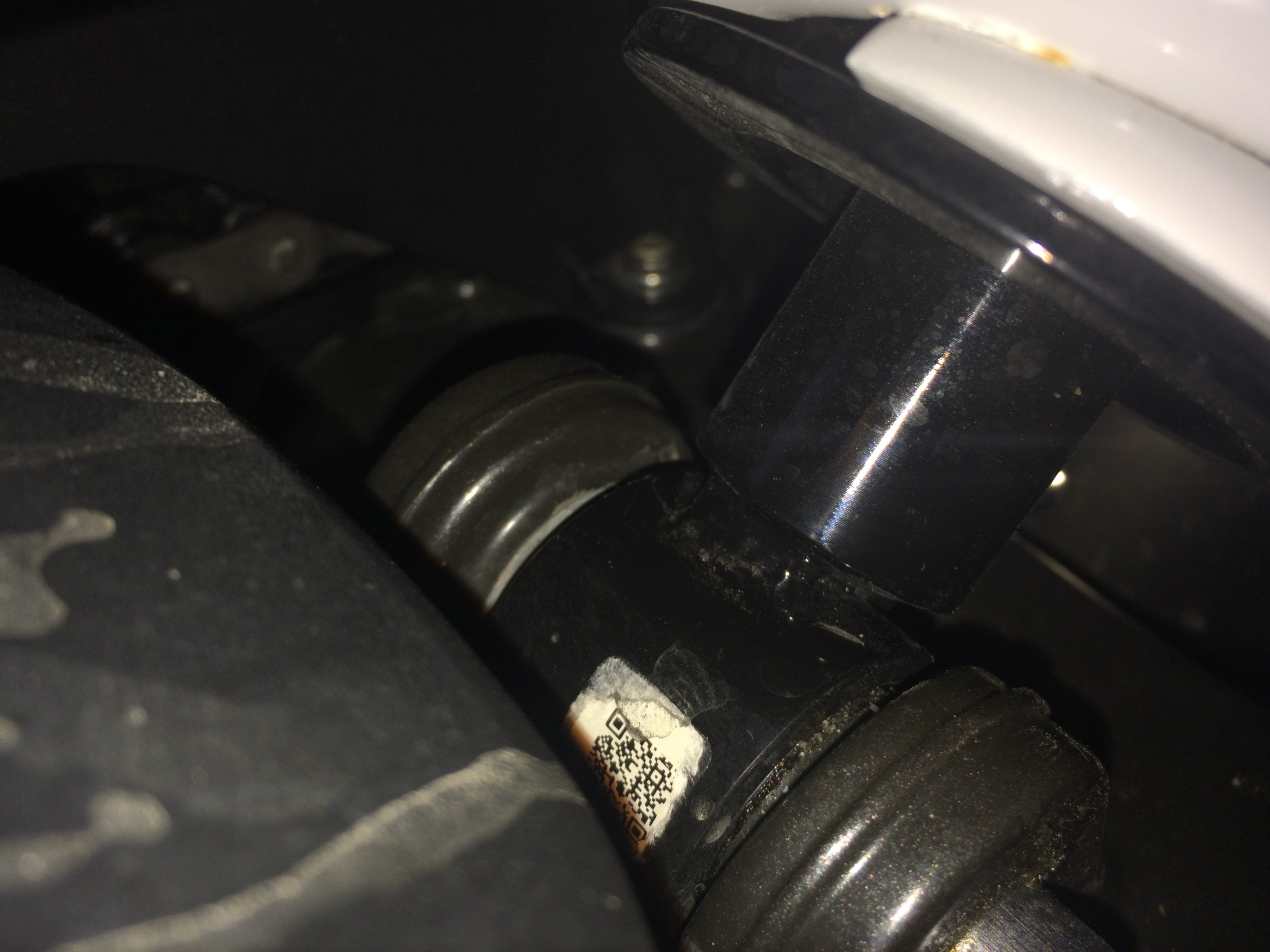

Ich habe mir die Schweißnaht an meiner unteren Federbeinaufnahme einmal genauer angesehen.
Die Schweißnaht sieht eher nach einer Heftstelle aus. Ich halte diese Ausführung aus sicherheitstechnischer Sicht für sehr bedenklich.
Mein Händler findet sie ok, BMW hat noch nicht konkret geantwortet.
Was denkt ihr? Wie sehen die Schweißnähte am Federbein bei euch aus?

Bei mir sieht es nicht ganz so schlimm aus (soweit man das überhaupt am Foto erkennen kann, sry ging nicht besser), aber es sieht ähnlich unsauber aus... :)

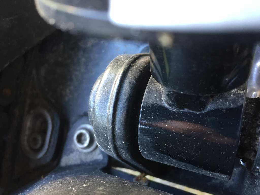

Bei mir sieht es so aus. Die Schweißnaht auf der anderen Seite sieht ziemlich genauso aus. Für mich scheint das normal auszusehen, ohne dass ich jetzt der Experte für Schweißnähte bin.
