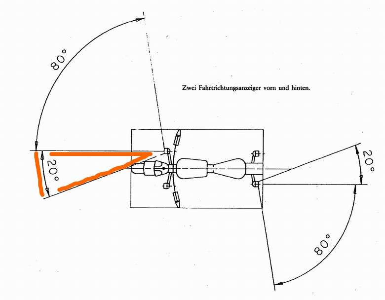

Dann muss ich nur noch schauen, ob die Blinker hinten nicht zu sehr verdeckt sind , 80 Grad zur Seite ist lt. StVzO/Tüv notwendig
http://www.gs-forum.eu/attachments/tech ... -bli-1.jpg
und ob die rechte Tasche nicht zu sehr in den Hitzebereich des Auspuffs kommt.
Ansonsten werde ich mir aus dickem Alublech oder Edelstahl eigene C-Bow-Verlegungen und ggf Blinkerversetzbleche bauen.
Hat das jemand schon gemacht?
