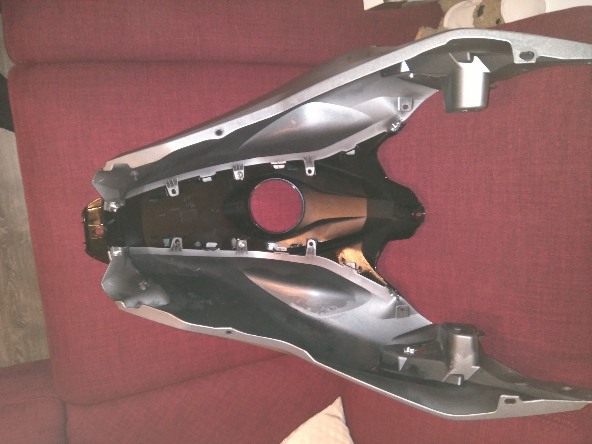

Tankverkleidung:
Auf der Suche nach dem SZ-Stecker (bin auch da nicht fündig geworden) habe ich bereits die Tankverkleidung demontiert und wieder montiert. Das geht im Grunde einfach hat aber auch eine Besonderheit, wie ich meine.
Zuerst beidseitig die "BMW-Flügel" demontieren (je 3 Schrauben, 2 von aussen, eine von innen). Dann die Seitenteile lösen (mehrer Schrauben von aussen und vorne/innen/unten). Anschließend den Mittelstreifen lösen (3 Schrauben hinten bei der Sitzbank, 3 Schrauben vorne an der Gabelbrücke). Wenn alle drei Teile gelöst sind, den Lenker in Mittelstellung drehen und alle drei Teile gemeinsam vom Tank abheben. Der Tankring muss dabei NICHT entfernt werden.
Erstaunlich fand ich, dass die Seitenteile in den oberen Teil eingesteckt sind und zusätzlich auf beiden Seiten mit je einer Schraube verbunden sind. Die Seitenteile lassen sich also NICHT einzeln abnehmen (war bei meiner 1200GS ebenfalls gesteckt, aber OHNE Schraube), es müssen also erst alle drei Verkleidungsteile gemeinsam abgenommen werden erst dann können diese getrennt werden, falls das benötigt wird. Ist das bei der "R" eigentlich genauso konstruiert (der Alpen-Andy müsste das vielleicht wissen, hat ja den Öler verbaut...)???
Man könnte die Verbindungsschraube vielleicht weglassen, die Steckverbindung würde meiner Meinung nach völlig ausreichen. Weiter sind an jeder Seite noch zwei weitere Schraubverbindungen vorgesehen (somit insgesamt 6 Schrauben), die bei mir aber weder mit Schrauben noch mit Blechmuttern versehen waren. Ich könnte mir vorstellen, dass die Schrauben vorgesehen sind, falls die Klemmnasen der Verkleidungsteile ausgerissen sein sollten, aber das ist jetzt nur so eine Idee von mir. Wie auch immer, ich habe es so wieder montiert wie es im Originalzustand war (mit den beiden mittleren Schrauben).
Finde das aber ein interessantes Detail! Auch dass der Tank aus Blech und nicht aus Kunststoff ist hat mich überrascht.
Versuche jetzt noch ein Bild der Tankverkleidung anzuhängen, dann erklärt sich das Geschriebene vielleicht besser. Mal sehen, wie das hier im Forum funktioniert...

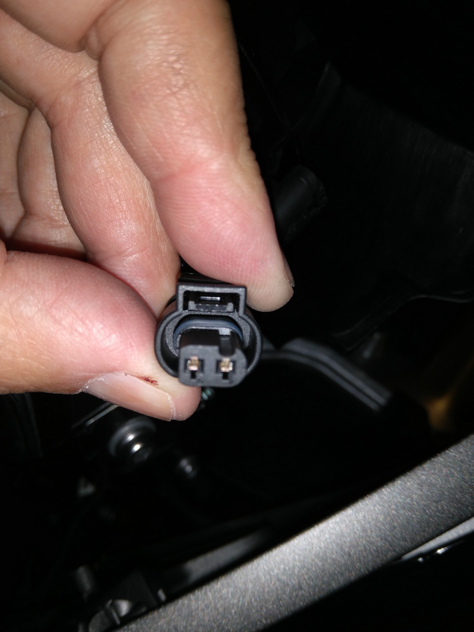

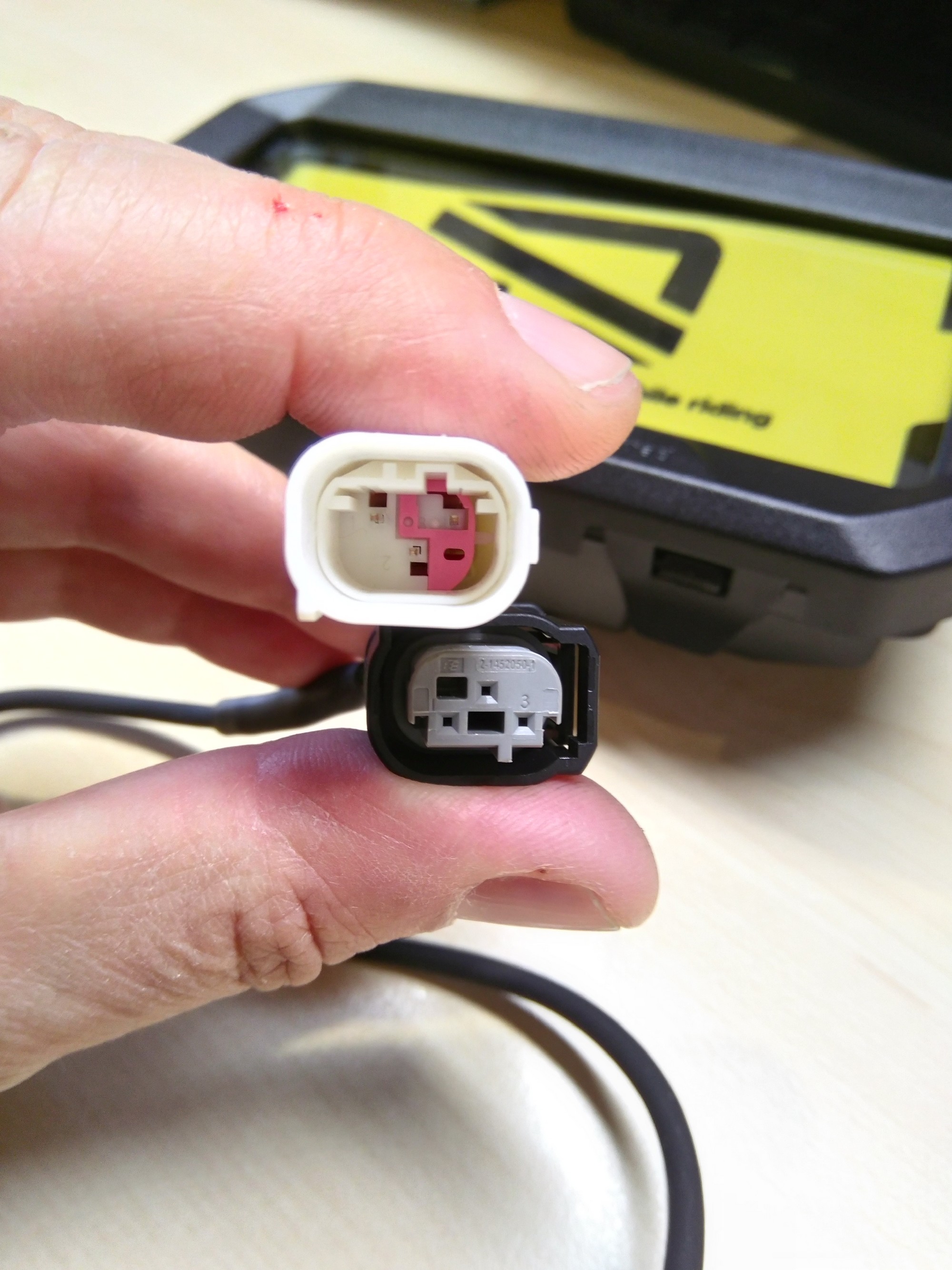

Nein mit SZ ist nicht die 12V-Steckdose gemeint (die hätte ich schon gefunden), sondern ein kleinerer 3poliger Stecker. Habe jetzt kein passendes Bild parat (werde später eines machen). Dieser sollte Plus, Minus und eine Steuerleitung beinhalten. Ist offenbar (bei meiner) nicht vorhanden, nachdem ich mittlerweile alle Stellen abgesucht habe. Händler meinte, dass vermutlich mit dem noch ausstehendem Halter ein entsprechendes Adapterkabel mitgeliefert wird. Das warte ich jetzt erst mal ab - und hoffe, dass der Halter über den Winter lieferbar wird.

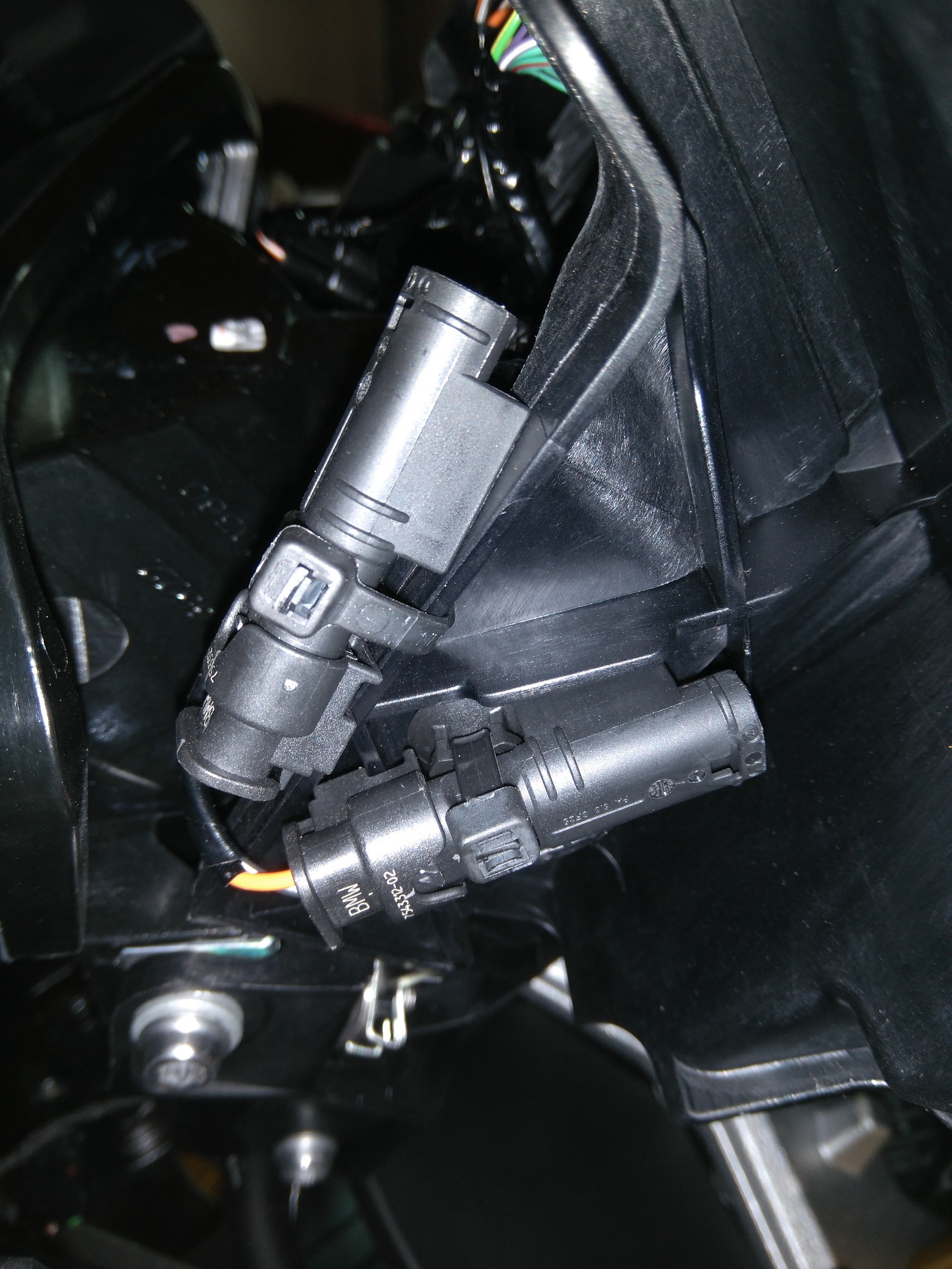

Ach ja, zwischen Multifunktionsanzeige und Scheinwerfer habe ich zwei unbelegte Stecker gefunden. Diese freien Stecker könnten durchaus für Sonderzubehör (Heizgriffe, Steckdose usw.) vorgesehen sein, nur halt nicht passend zum Stecker des Cradle. Aber das mit dem Adapterkabel ist ja durchaus denkbar.

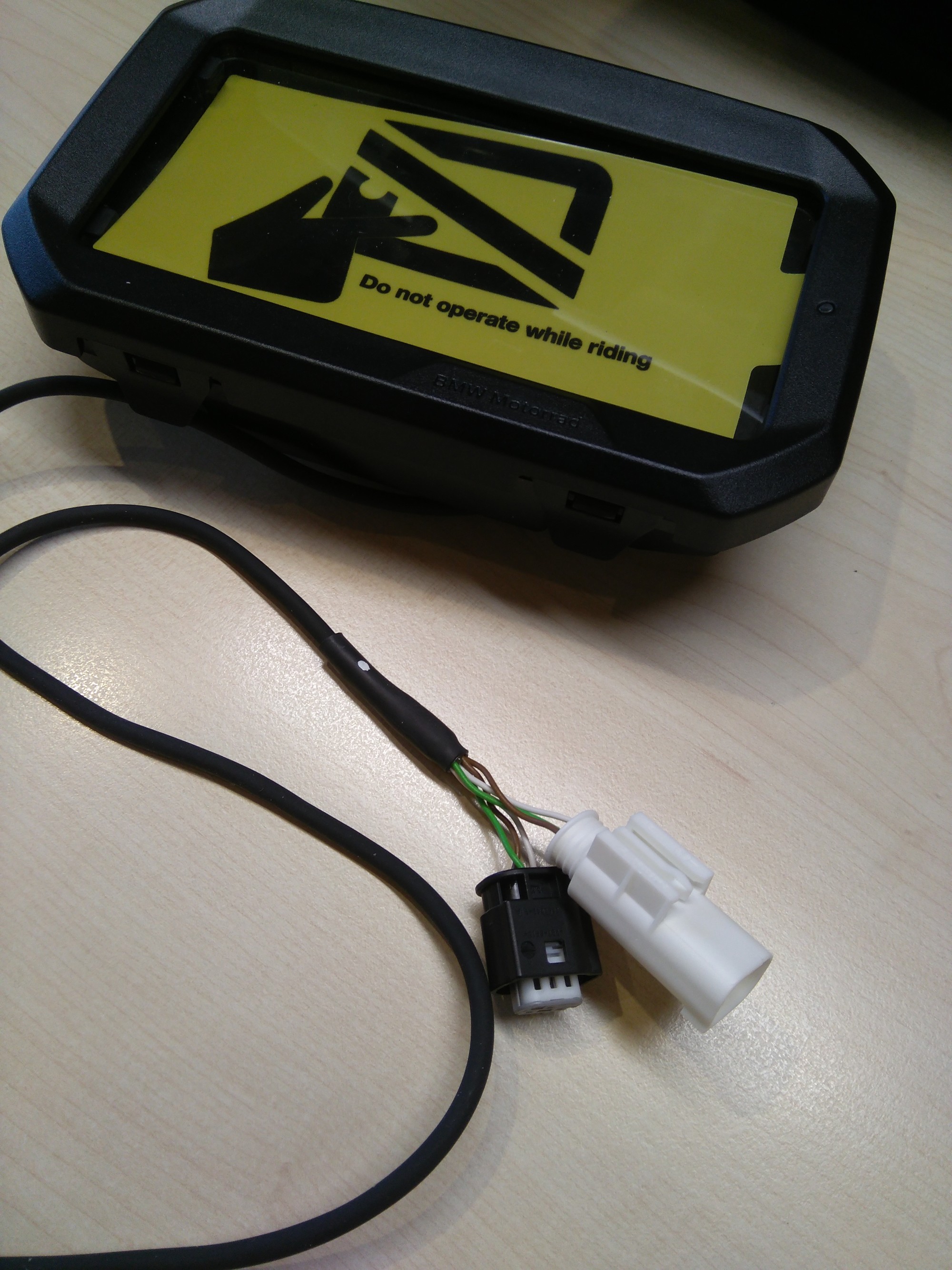

Hier noch mal die Stecker vom Cradle. "Die Stecker" weil es zwei sind, also ein kommender Stecker und eine gehende Buchse, so dass man auch noch weiteres Zubehör anschließen könnte. Diese Stecker nennt man - so viel ich weiß - bei BMW eben SZ-Stecker.

Weiter gibt es hinter dem Scheinwerfer noch zwei baugleiche freie unbelegte zweipolige Stecker, jeweils mit einer Schutzkappe versehen. Diese sind vermutlich für Zubehör (Heizgriffe, 12-Steckdose....) Sie sehen so aus. Ich denke das wird bei den "R"-Modellen genauso sein. Zur Info für jene, die sie ggf. brauchen könnten...

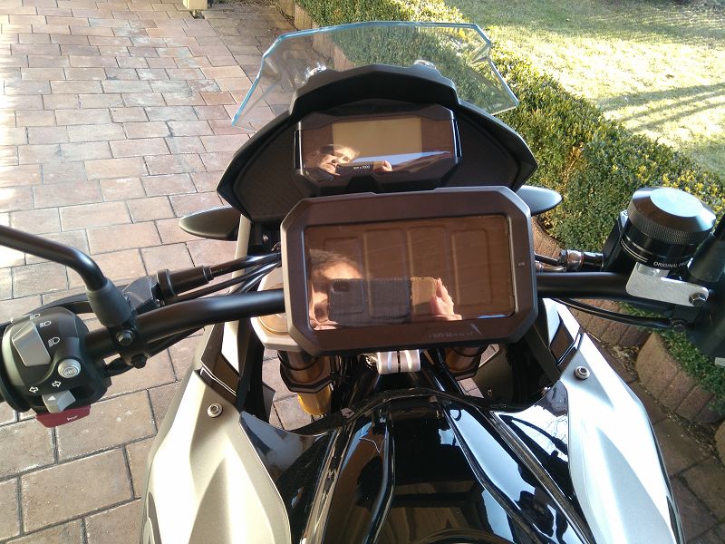

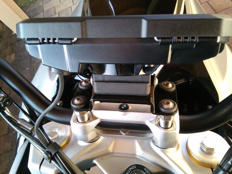

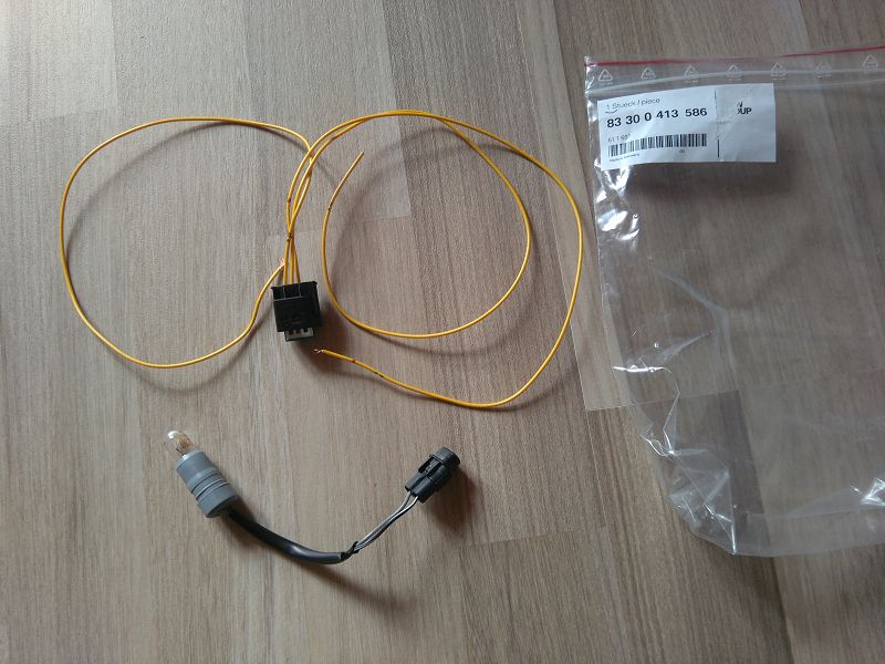

Fertig, habe mein original BMW Smartphone-Cradle nun fertig montiert nachdem ich kürzlich den entsprechenden Halter und ein Adapterkabel von meinem Händler erhalten habe. Kabel & Halter sind dabei nicht von der G310GS (weil noch noch nicht lieferbar) sondern von baugleichen anderen Modellen aus dem BMW-Programm zusammengestellt worden.
Mechanisch muss man zum Anbau des Halter die Lenker-Klemmschrauben austauschen. Die neuen Schrauben haben einen erhöhten Schraubenkopf mit einer Gewindebohrung im Schraubenkopf zur Aufnahme des Halters. Austausch kein Problem. Nach Angabe meines Händlers sind erst die vorderen und dann die hinteren Schrauben mit 19Nm anzuziehen. Mechanisch passt die Position ganz gut ist sehr solide gearbeitet. Ggf. könnte es aber Probleme geben sobald ein (zu großer) Tankrucksack verbaut ist.....!!!!
Elektrisch konnte der entsprechende Adapter noch nicht geliefert werden. Daher habe ich ein sogenanntes Reparaturkabel erhalten welches auf einer Seite eine SZ-Buchse und auf der anderen Seite offene Kabelenden hat. Es wurde empfohlen den Ladeanschluss des Cradles auf das vordere Standlicht zu klemmen. Das erschien mir ebenfalls sinnvoll, also habe ich es auch so gemacht. Gut gemacht von BMW: Standlichtfassung (Gummi) aus dem Scheinwerfer ziehen und nach ca. 10cm Kabellänge befindet sich ein Zwischenstecker, so dass man das Stück Kabel aus der BMW zum Arbeiten wunderbar entfernen kann um die Klemmarbeiten bequem durchführen zu können. Perfekt!!! Wurde wohl so gemacht, weil die 5W-Lampenfassungen nach längerer Nutzung gerne mal verbrennen und so leichter auszutauschen sind.
Hier die Angaben zur Verkabelung:
Standlicht Ader schwarz/weiß --> Adapterkabel Ader 1 --> Stecker Cradle = Minus/braun
nicht benötigt/angeschlossen --> Adapterkabel Ader 2 --> Stecker Cradle = Steuerleitung/grün
Standlicht Ader grau --> Adapterkabel Ader 3 --> Stecker Cradle = Plus/weiß
Das Cradle ladet das Handy über Kabel mit bis zu 1200mA und drahtlos per QI mit bis zu 800mA, dies noch zur Info.
Falls jemand auch dies Lösung anstreben sollte, hier gleich die Teilenummern:
77 52 8 563 125 Smartphone Cradle 200€
83 30 0 413 586 Reparaturkabel mit Buchse 7€
77 52 7 724 321 4x Schrauben Lenkerklemme 25€ (wird bei SW-Motech-Halter nicht benötigt)
77 53 8 388 827 Halter für Gabelbrücke 65€ (alternativ von SW-Motech in der abnehmbaren Version für 60€,
Art.Nr.: GPS.07.646.11201/B )
Es gibt Lösungen die weitaus billiger zu realisieren sind, aber ich wollte eine stabile und wasserdichte optisch ansprechende und im Alltag taugliche Lösung, daher war es mir das wert. Musste jetzt ohnehin nichts mehr zahlen, weil ich dies alles schon beim Kauf mitbestellt/ausverhandelt hatte. Aus jetziger Sicht würde ich vielleicht auch den abnehmbaren Halter von SW-Motech verwenden (hat Vor- und Nachteile).
Zum praktischen Test kann ich noch nicht viel sagen, Ladung funktioniert und Sichtachse passt auch. Gefahren bin ich damit leider noch nicht. Die Bedienung des Handys über die Gehäusefolie scheint aber gut zu funktionieren, ob das mit Handschuhen auch so ist und ob das Display bei Sonnenlicht gut sichtbar ist steht aber noch in den Sternen, dazu werde ich noch berichten, wenn die Zeit reif dafür ist.....
Den Ton der Navigationsansage (ggf. auf Musik) erhalte ich in meinem Fall über eine Sprechanlage (SENA 10S) per Blauzahn unter den Helm hinein. In der Trockenübung funktioniert auch das schon mal perfekt.
Hier noch ein paar Bilder:

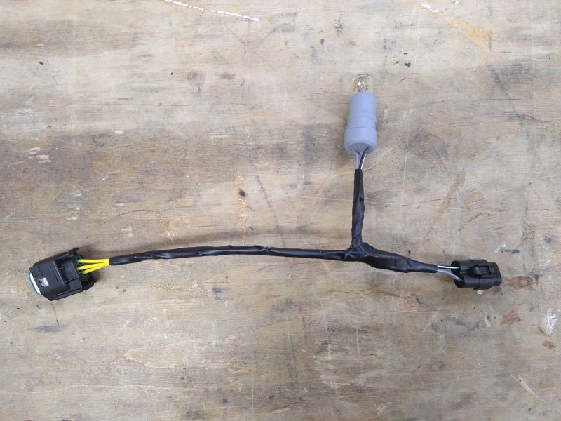

Und hier noch das fertige Anschlusskabel:
