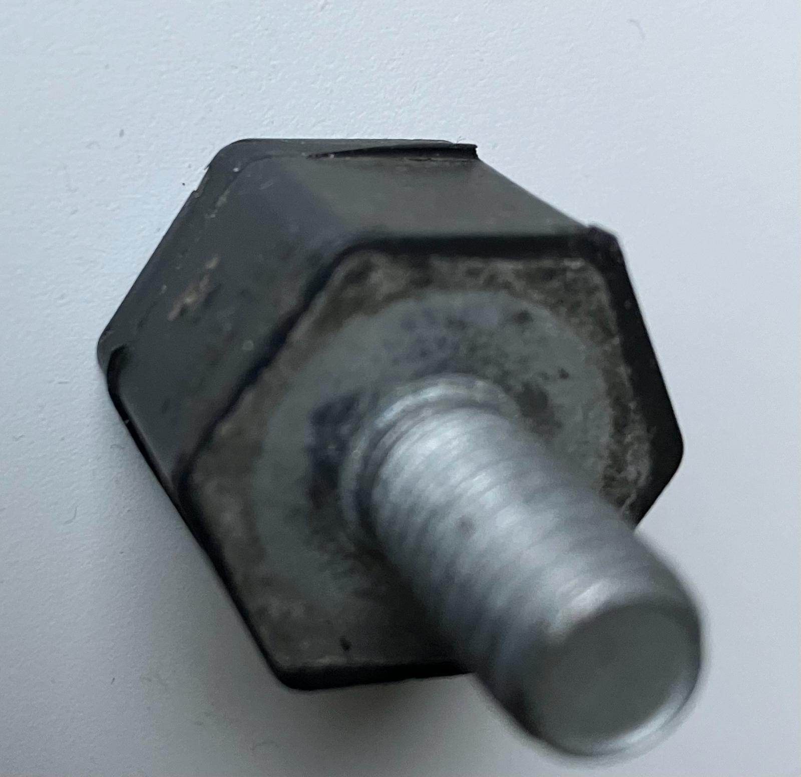

Wir hatte kürzlich genau dieses Problem. Beim Reifenwechsel bei Vergölst (übrigens hat die Erstbereifung bei uns über 30 Tkm gehalten) wurde der Unterfahrschutz zum Hochnehmen des Bikes abgenommen und dabei ist einer der Gewindebolzen vom Schwingungsdämpfer unterfahrschutzseitig abgerissen.

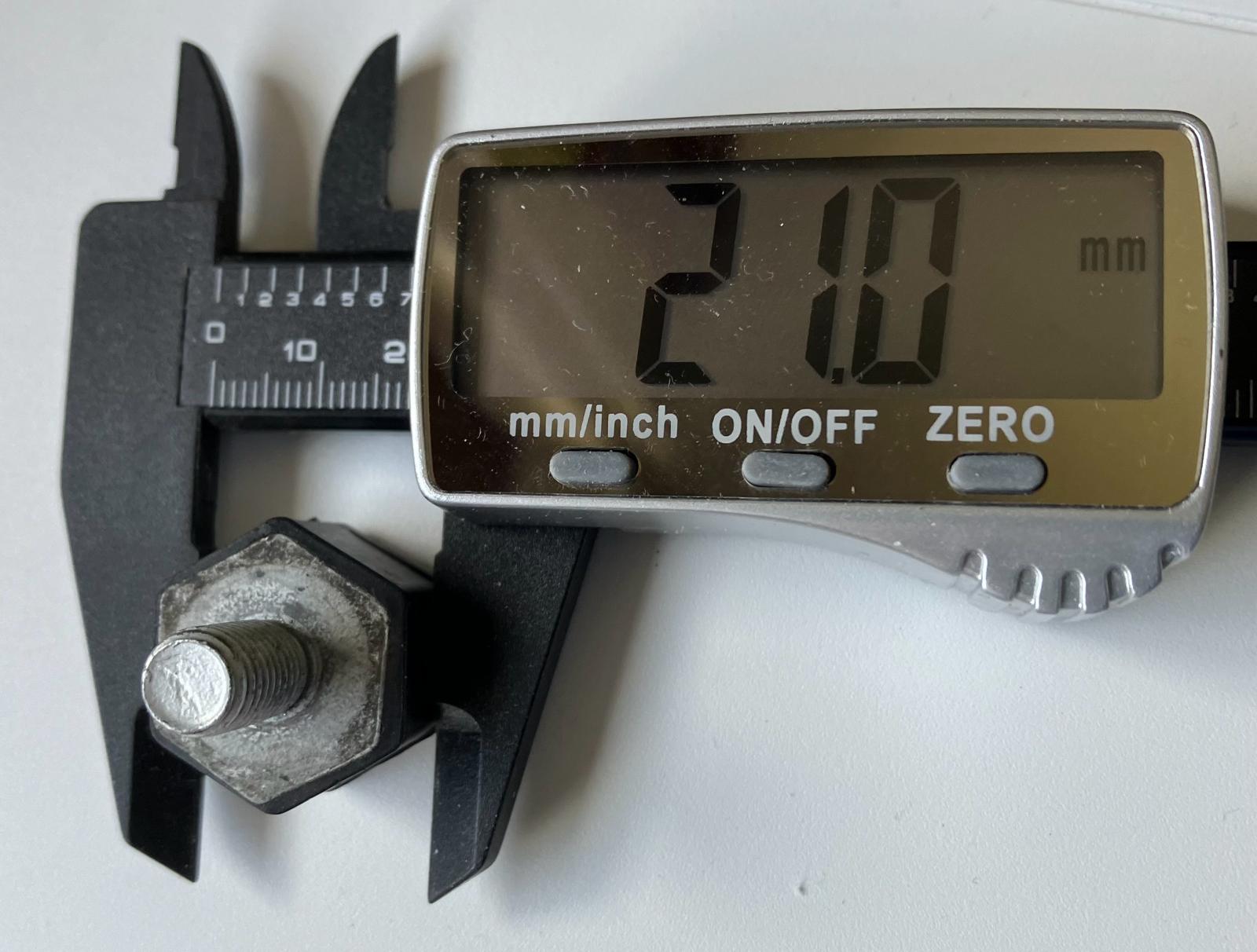

Wie wir dann aber bei genauer Betrachtung an der Korrosion in der Bruchstellen sehen konnten, war der Bolzen wohl schon längere Zeit, eventuell schon seit der Erstmontage, angebrochen gewesen. Vergölst konnte dann das Ersatzteil nicht beschaffen und wir haben daraufhin Ersatz beim BMW Händler bestellt (Artikelnummer 10070260), der auch innerhalb 24h verfügbar war. Das Auswechseln war dann eigentlich kein Problem. Wenn man die Muttern und den Unterfahrschutz abgenommen hat, kann man den Schwingungsdämpfer vorsichtig mit einer Wasserpumpenzange fassen. Eventuell passt auch ein 21er Schlüssel (den wir aber nicht da hatten). Wie man sehen kann, ist der Gummidämpfer oben und unten von einer Metallplatte begrenzt.

Wenn man auf Höhe dieser Platte den Dämpfer mit Schüssel oder Zange ungefähr in "den Griff" nimmt lässt sich der Dämpfer problemlos herausdrehen.

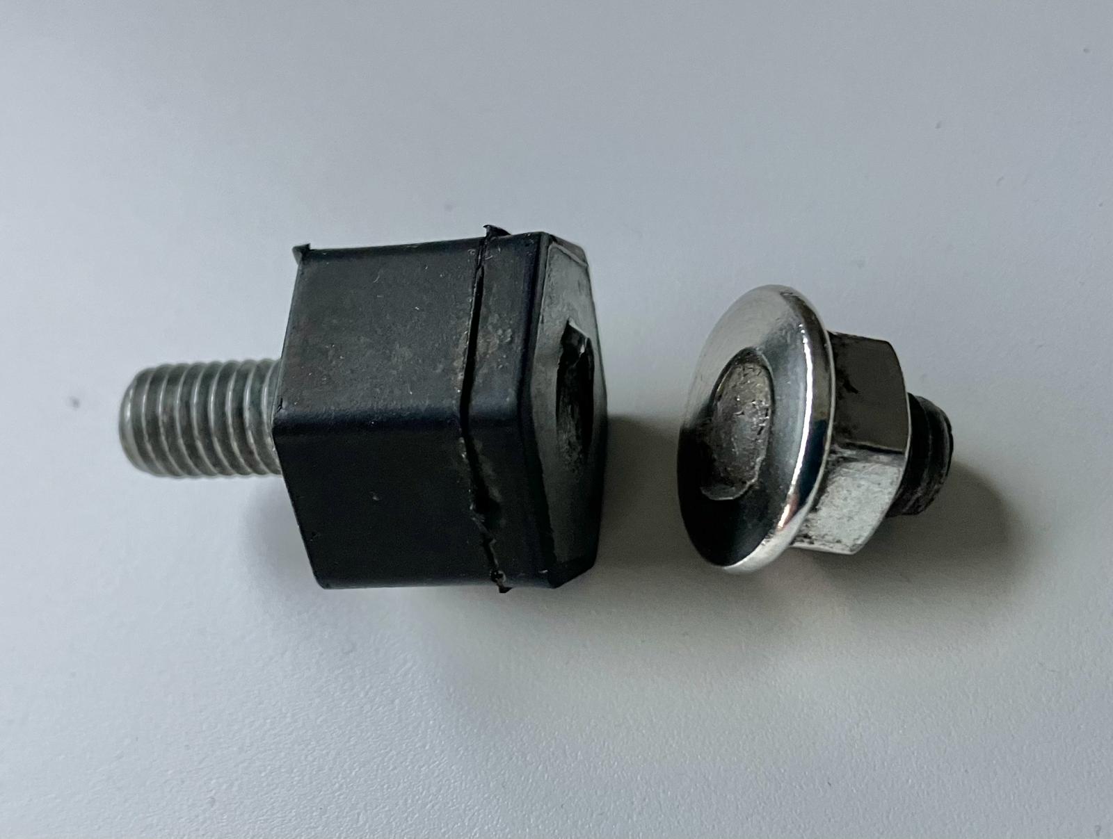

Habe noch mal nachgesehen. Der 20er Schlüssel war zu eng und der 22er zu weit. Man könnte also, sofern man hat, einen 21er Schlüssel versuchen.

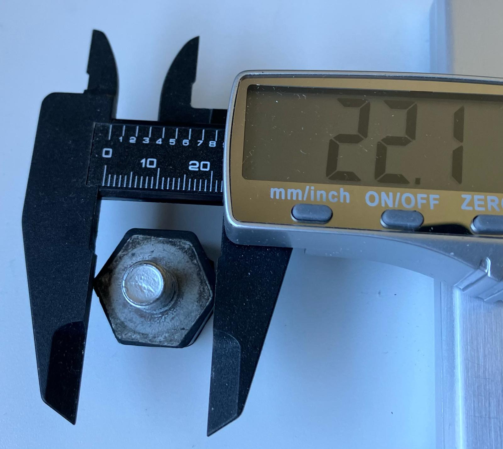

Er muss ziemlich genau passen, da ein 22er Schlüssel beim Anziehen einfach über die Gummiecken rutscht. Die Metallplatte hat in der Diagonalen gerade mal 22,1 mm, was noch in der Toleranz für einen 22er Schlüssel liegt und der Widerstand des Gummirandes reicht dann nicht mehr zum Anziehen. Da ist eine gute WaPu dann noch besser geeignet.
