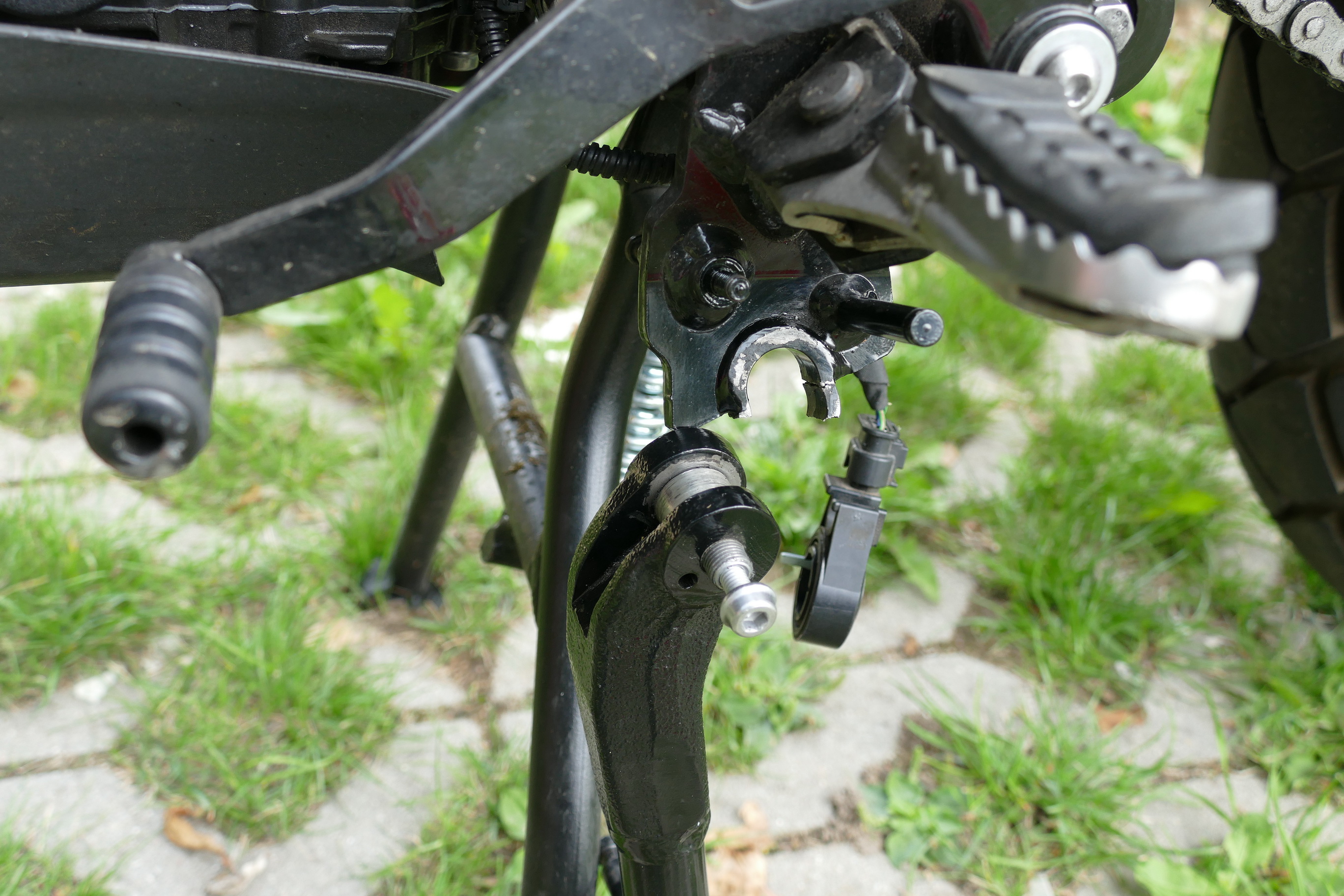

bei meiner GS ist vor 2 Tagen der Seitenständer beim Absteigen vom Motorrad plötzlich aus der Aufhängung herausgebrochen und ich habe die Fußrasten nie als Aufstiegshilfe genutzt. Zumindest für diejenigen, die keinen Hauptständer als Alternative zum Seitenständer haben, empfehle ich deshalb, die Nachrüstung (sofern bereits verfügbar) doch möglichst zeitnah durchführen zu lassen.
Für die Fotos habe ich die Kunststoffabdeckung entfernt und den Seitenständer nur wieder an den Rahmen angelehnt.

Oha! Ist hoffentlich nicht umgefallen deine Maschine?
Sind die Seitenständer der R und GS eigentlich nicht anders gebaut?
Bisher gab es die Brüche ja nur bei den GS Modellen (zumindest soweit ich das mitbekommen habe).

Könnte das hier vermutete höhere Risiko für die GS mit deren Höhe zusammenhängen: längere Stütze = größerer Hebel, anderer Kippwinkel, schwierigeres Aufsteigen mit Abstützen, etc.? Ich würde aber auch bei der R nicht länger warten wollen, zumal es für diese auch nicht einmal die Option Hauptständer gibt.

Doch, ich hatte gerade ein Bein in der Luft auf Sitzbankhöhe und konnte die Maschine dann natürlich nicht mehr halten. Außer Kratzern am Kupplungshebel und am Lenkerende ist dabei aber nichts passiert. Mein Händler hatte diese Frage auch gestellt und er hätte weitere beschädigte Teile dann scheinbar auch problemlos ersetzt.

Viel interessanter als die das zeitnahe wechseln, was wir als kunde ja anhand von fehlenden teilen also eh nicht beeinflussen können finde ich ist wie jetzt mit dem Motorrad bzw dem schaden umgegangen wird ...
Ist das beschädigte teil fest mit dem Rahmen verbunden ?

Puh, das ist ja echt übel. Mein Gedanke war auch gleich, dass das eventuell mit der anderen Geometrie und entsprechenden Seitenständerbelastung der GS zu tun haben könnte. Nachdem ich jetzt von vier Serviceaktionen/Rückrufen innerhalb eines Jahres sowie noch nicht näher analysiertem sporadisch auslaufendem Benzin betroffen bin, schwindet meine Begeisterung für die 310 R so langsam.
